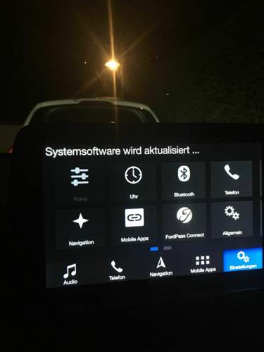

Das dauert bin schon über 1 Stunde im Auto...
Hast bestimmt usb 2.0
Das ist sehr langsam
Ne 3.0 64Gb ich Wehr suche morgen noch mal 3.4!

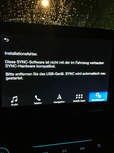

Und hat es geklappt ?
@Hulot92 schrieb am 7. Februar 2020 um 14:08:34 Uhr:
Ne leider nicht ich habe es genau so gemacht wie du es auf dem Foto hattest!
Kam eine Fehlermeldung Error!
Hast du den usb Stick formatiert fat32
Ich dachte, exFAT wäre die richtige Formatierung?
@Hulot92 schrieb am 7. Februar 2020 um 14:15:43 Uhr:
Ja beides aus probiert...
Komisch
Schick mir mal deine Adresse per pn mache dir ein usb Stick fertig und schicke es dir per Post
