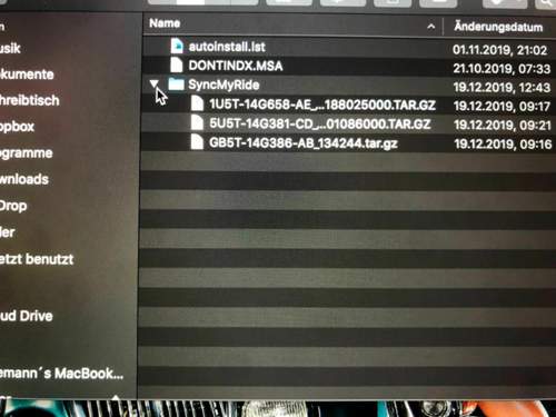

Die Datei downloaden,
Einen USB-STICK mit min. 16GB Größe auf exFAT formatieren.
Die heruntergeladene Datei bitte direkt auf den Stick entpacken.
Auf dem Stick wird nach dem entpacken der Ordner SyncMyRide erstellt, die autoinstall.lst und die DOTINDEX.MSA angelegt. Dies sollte dann so aussehen wie auf dem Bild im Anhang.

Bei deinen Bildern oben fehlt die autoinstall.lst Datei im Hauptordner. Wenn du die noch auf den Stick kopierst, dann wird dein Update auch funktionieren (vorausgesetzt, der Inhalt der autoinstall ist korrekt)

ich habe einen Focus Active und derzeit Sync 3.3 mit Stand 18201 und F7 im Fahrzeug. Ich habe versucht, die aktuelle Software über die Ford-Seite herunter zu laden... allerdings bekomme ich immer eine Fehlermeldung LST_ERR05 bei der Installation. Ich habe die Zip-Datei entsprechend entpackt, es scheinen auch alle Dateien da zu sein. Der Stick ist auch in exFAT formatiert.. Liegt es an Ford oder mache ich einen Fehler?
Stick einmal komplett löschen und die Datei in Sync My Ride und mit den Datei autoinstall auf den Stick also keine Extra Ordner machen und dann das Zeug rein
@Hulot92 funktioniert leider nicht. Die selbe Fehlermeldung

Also Stick komplett löschen
So muss es aussehen
