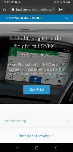

Hi.
Bei mir sagt er ich hätte kein Sync?
FIN ist korrekt.
Hat jemand ne Idee?
Screenshot-20200114-190828-chrome
@Slush
Hatte mein Auto am Anfang auch, BJ 06.19. Im Oktober ging es dann endlich . War damals(und wohl auch heute) ein bekanntes Problem bei Ford welches hier mehrere hatten. Hilft wohl nur abwarten oder zum FFH das er einen report rausschmeißt.
Hat das jemand von euch auch ?
