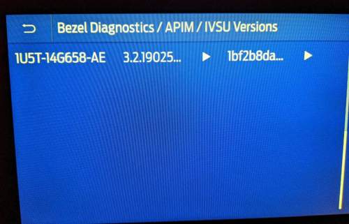

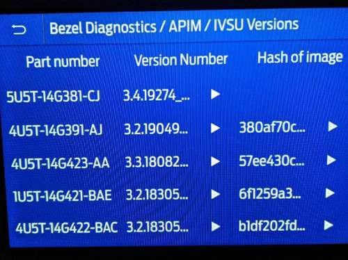

Schau mal hier:
https://www.motor-talk.de/.../sync-3-fragen-t6483860.html?...
Auf den Bildern siehst Du unter "Part number" welche Dateien Du brauchst. Ich hab die 19274 drauf. Wenn Du die 19200 willst, musst du die entsprechende Datei ändern, der Rest bleibt gleich.
