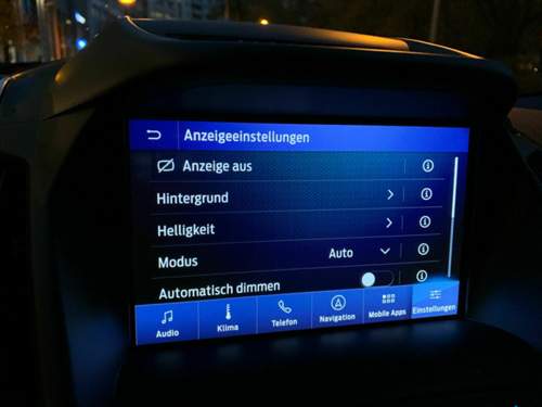

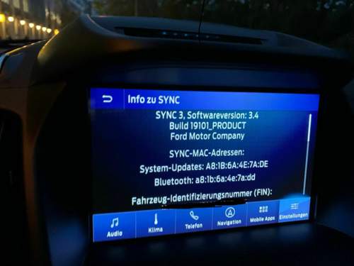

Ich glaube das man das so pauschal nicht sagen kann, denn bei mir kann man sehr wohl das Automatische Dimmen deaktivieren.
Siehe Fotos😉
Scheint wohl ein problem der 19200 zu sein
Gut möglich. Habe mich bewusst für die 19101 entschieden, da bei der 19200 noch viele Sachen nicht rund liefen nach Aussagen anderer. Soweit ich weiß, ist ein Downgrade von 19200 auf 19101 möglich
Siehe Fotos😉
du hast ja auch noch die längst überholte 3.4 mit der Build 19101. Bei der Build 19205 geht das nicht mehr.
Na lieber ne überholte Version die stabil läuft ;-)
