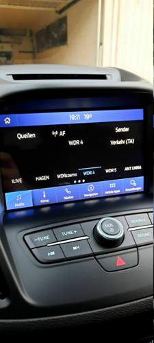

Sync 3.0 kann auf 3.4 geupdatet werden
Die APIM wird geflasht und auf MY 18.5 aktualisiert.
Es werden zwei USB Sticks benötigt.
Nach dem flashen des APIM gibt es keinen Weg mehr zurück.
Danach hat man die Oberfläche und alle (verfügbaren) Funktionen von der 3.2/3.4 Software
Anleitungen gibt es einige : hier zb: Ford Forum
