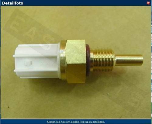

Temperatursensor!
wo sitzt der Sensor?
Motortempsenor? Irgendwo wo auch kühlwasser ist. Billig einpolig, besser 2polig. Meist blauer stecker.
Meist ein NTC widerstand. 3,8kohm kalt bei 20 grad, bei 80grad um 380ohm.
Das sind standartwerte...
Am Zylinder ,sollte 2polig sein.
Ohmwerte sind 1,1kO bei 40°
0,15 kO bei 100°

Leider sind 2 Sensoren vorhanden!
Sensor 1 (2-polig / TW-Sensor) zeigt 2,3 kOhm bei ~20°C, warm messe ich 175 Ohm
Sensor 2 (1-polig / Thermo Unit Assy) zeigt 533 Ohm bei ~20°C, warm messe ich 37 Ohm
Was jetzt?
Tw-sensor
Termo-unit-assy
Ist ja wie beim Auto !Laut meiner Systemskizze gibts da keinen 2.Sensor.P.S: hab ihn doch noch gefunden ,war in dieser Skizze nicht relevant ,deshalb auch nicht eingezeichnet.
Der mit einem Pin ist für die Anzeige im Tacho .
Mehr Funktion hat der nicht.
Der mit 2Pin ist für die Daten zum Steuergerät ,sagt dem Steuergerät z.B. der Motor ist kalt ,es muss die Kaltstartsteuerung eingesetzt werden ,also fettes Gemisch.
Die Werte kommen in etwa hin
20° 2,3kO
40° 1,1kO
warm 0,17 kO
Haste auch mal die Eingangsspannung gemessen ,müssen 5v sein.

Sensor 1 hört sich danach an. Die Werte scheinen aber OK. Wenn du Abkürzungen verwendest, solltest du sie mind. einmal vollständig benennen.
