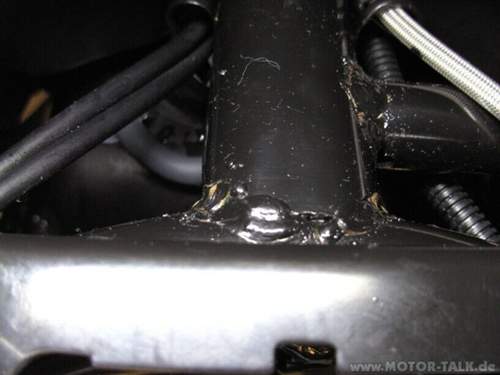

z.B. Rahmennähte:
Recht haben und Recht bekommen sieht hier zu Lande ganz anders aus. Deutsche Gerichte (1. Instanz Amtsgericht und 2. Instanz Landgericht) urteilen nach einem DEKRA-Gutachten, das der Rahmen voll und ganz dem durchschnittlichem Standard von Sanyang entspricht und
kein Sicherheitsrisiko bestände, obwohl  der Gutachter in seinem Gutachten überhaupt keine Stellung zur Rahmensicherheit abgegebenen hat.
In einem Punkt waren sich Gutachter, Richterin und Richter (liegt vielleicht
an den wahrscheinlich 180 Lebensjahren zusammengerechnet) sehr einig,
DEUTSCH ist DEUTSCH, wer nicht deutsche Qualität kauft ist selber schuld.
Kurzum:
Der Rahmen ist sicher und stellt keinen Mangel da!!!
Das hat meiner Rechtschutzversicherung weit über 2.000 € gekostet und mir gleich zwei Urteile eingebracht, mit denen ich meinen Roller guten Gewissen verkaufen könnte.
PS.: Die Mängel an meinem Roller habe ich mir inzwischen selber repariert.
Empfehlen kann ich den Roller aber trotzdem, auch wenn ich mit meinen da Pech hatte. Er läuft einfach zu gut, zu sparsam, zu zuverlässig und hat ein stimmiges Design, Konzept und gute Technik. Da verzeihe ich ihm die schlampige Verarbeitung, die ja nicht bei jedem GTS gleich schlampig sein muß.

Hallo Goofy783 !
Erstmal danke für die Fotos. Nachdem ich die Meisterprüfung im Maschinenbau ablegte, kann ich Dir im Bezug auf die Schweißnähte nur zustimmen. Sie wurden auch nicht nachgeschliffen o. ä., weshalb der Lack auf den Schweißnähten mit der "Haut", welche sich auf den Schutzgasnähten bilden kann, abblättert. Ein Nachstreichen und eine Sichtprüfung der Nähte zumindest einmal im Jahr kann ich nur empfehlen. Doch was ich bisher von Dir gelesen und gesehen (Fotos) habe, sind Deine Fachkenntnisse sicher nicht von schlechten Eltern und schätze, dass Du das selbst weißt.
Mich wunderts nur, dass ein Konzern der seit Jahrzehnten solche zuverlässigen Roller baut nicht in der Lage ist, seine Schweißer ordentlich auszubilden. Um meine neue SYM mit ruhigem Gewissen mit nach Hause nehmen zu können, müsste ich sie beim Händler neben mir zerlegen lassen, damit ich die Schwachstellen vor Ort prüfen kann. Aber welcher Händler macht das schon. Reizen würde mich der MAXSYM 400i, aber weiß der Kuckuck, wann er in Österreich auf den Markt kommt. Und sonst wirds halt ne Burgi bzw. der Downtown. Oder gibt es vielleicht bei diesen Modellen auch ähnliche oder andere Schwachstellen?
