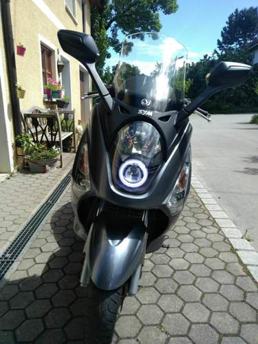

Hi Leute,
da man bei der Google Suche zwecks oben genannter Thematik auch hier fündig wird wollte ich meine Lösung mal mitteilen.
Defekt:
LEDs im Frontscheinwerfer.
Lösung (TÜV bestanden):
Scheinwerfer demontieren, Kante zwischen Glas und Plastik mit Heißluftfön erwärmen, Schwarz-matte Abdeckung welche von hinten verschraubt ist lösen, LED-Reflektor-Ring abziehen, Platine mit LEDs gegen LED Ring aus der Bucht mit 10cm Durchmesser (Angel Eyes) für 8,69€ ersetzen und alles in umgekehrter Reihenfolge wieder montieten. Der Ring ist zwar etwas heller als der alte aber der TÜV hats nicht gemerkt.
Grüße Willi
Die Angabe der EBAY Artikel-Nr. wäre nicht schlecht!
LH
@WilliDude schrieb am 21. Mai 2020 um 23:26:17 Uhr:
