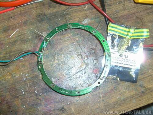

Themenstarteram 27. November 2013 um 15:29
Stille hier im Thema - aber es gibt ihn noch und mit dem Alter kommen auch
die Reparaturen.
Nun meine ist nicht neu, aber sie wurde ein zweites Mal notwendig. Weil ich
beim ersten Mal nur alle LED´s im Scheinwerfer  erneuert  und mich darauf
verlassen habe, dass die Werte der Widerstände von SYM schon richtig
gewählt sind. Doch dies war leider nicht der Fall und so mußte ich erneut
den Scheinwerfer auseinander backen und zerlegen.

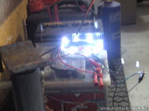

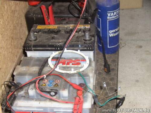

Zuvor habe ich im Sommer erst einmal einen LED-Versuchaufbau
gemacht und diesen bis heute im Dauerbetrieb getestet. Diesen über
Monate gehenden Test haben die Versuchs-LED und -Widerstand mit
mehr als 2.500 Stunden problemlos überstanden.
Nachdem ich neue LED´s und Widerstände in den Positionslicht-Kranz
eingelötet habe folgt jetzt erst einmal ein 24 Stunden-Test um zu sehen,
ob alle Bauteile O.K. sind. (siehe Bilder)
Morgen geht es dann weiter.
Neue-led-u-widerstaende-einloeten
Vorbereitung-zum-24-stunden-test
24-std-test-gestartet

Habe fertig gebacken - reparierter LED-Kranz ist wieder im Scheinwerfer
und Glas und Gehäuse im Backofen schön zusammen gebacken.
:rolleyes: Wäre eigentlich eine kleine Geschäftsidee!
Ich repariere die defekten LED´s in Scheinwerfer aller Art - vorausgesetzt
diese passen in den Backofen.
Angebot für SYM GTS 125 - 250 - 250i :
Alle LED´s und Widerstände ersetzen kplt. und 24 Std.Test
für nur EURO 69,--
plus Nachnahmerücksendung € 7,90
:eek: zu teuer? - ein neuer Scheinwerfer kostet um € 250,-;)
Naja, wenn jemand interesse hat - mal sehen.
