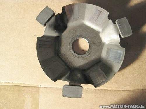

Lust auf ein paar Fotos von Dr. Pulley?
Hab jetzt wieder die Originalrollen drin, die Dr. Pulley's sind geputzt und wieder in ihrer Dose.
@ goofy: Es wäre nett, wenn Du einen Link dieses Beitrags ins Forum von Dirk einstellst. Habe heute mit ihm telefoniert: Wenn die Rollen neuwertig aussehen, kann ich diese zurückschicken.
Ich denke, die Bilder sprechen für sich. Bild 8 und 9 sind speziell für Dirk - die gereinigten, absolut neuwertigen Dr. Pulley's. :)
Bild 10 habe ich hinzugefügt, weil die Gleitstücke der Gegendruckplatte anders ausgeführt sind, auch darüber habe ich mit Dirk gesprochen.
Edit: Die alten Rundrollen habe ich als Vergleich daneben gelegt, diese sind 20.000 km gelaufen.

Hallo goofy,
die Fotos sind zwar kein Beweis, man hätte die Dr. Pulley's ja vor dem Fototermin wieder schön positionieren können - aber das "Laufbild" der Eckenrollen vor der Reinigung beweist schon die korrekte Einbaulage. Dirk hat am Telefon gesagt, dass er jederzeit anhand dieser Spuren beurteilen kann, ob die Rollen gekippt sind.
Ich bin ja der Meinung, dass ein Kippvorgang stattfinden muss: Von der "Hauptabflachung", die bei der "kleinen Übersetzung" wirkt und beim Beschleunigen benutzt wird auf die nebenliegende Abflachung für die "große Übersetzung" bei hoher Geschwindigkeit. Das wäre für mich die plausible Erklärung, weshalb die Topspeed so mager ausfällt, weil die Abflachung für die große Übersetzung in meinem Fall eben nicht die kleinste Spur erkennen lässt.
Meine Vermutung: Deine Dr. Pulley's zeigen an beiden Abflachungen Laufspuren, weil Du die große Übersetzung erreichst.
Edit: Der "Kippvorgang" bewirkt meiner Meinung nach die Umschaltung zwischen den beiden Übersetzungsstufen, bei Verringerung der Geschwindigkeit kippt die Eckenrolle wieder zurück.
Womöglich ist meine Theorie auch Blödsinn. :confused:

Die erste Trockenübung mit den Eckenrollen war letzten Donnerstag (Liefertermin) die Vermessung mit der Schieblehre. Habe jeweils den Abstand der beiden Abflachungen zur gegenüberliegenden Rundung gemessen, in meinem Fall 1,5 mm Unterschied (18,5 : 21 mm). Der "Kippvorgang" beim Vermessen vollzieht sich in der Schieblehre auch ganz leicht hin und her, es sind ja nur wenige Grad, die die Eckenrolle dazu schwenken muss.

Zitat von Dirk:
Danke! Die sehen schon so aus, als ob sie richtig liefen. Nur eben nicht hoch genug. An der GDP sieht man, dass die Kanten keinerlei Laufspuren zeigen.Leider erkennt man nicht so genau, ob die Flächen topfeben oder evtl. abgekröpft sind. Im letzten Fall können die Gleitrollen natürlich nicht höher steigen. Ich habe heute mit dem Wolfi telefoniert und die Sache mit dem gewünschten Umtausch abgeklärt. Herzliche Grüße
Dirk
Das bis zur Kante hin keine Laufspuren zu sehen
sind könnte aber auch daran liegen, dass nach
nur wenigen Kilometer sich noch keine Schleifspur
an dem Metall eingeschliffen hat. Natürlich bin
ich aber auch der Meinung - hier darf keine
Krümmung/Kröpfung und an der Kante kein
Grat vorhanden sein.
Auf der anderen Seite zeigt das Bild Nr. 10
sehr deutlich, dass die runden Rollen die
GDP nicht bis zur letzten Spitze steigen
lässt.
@wolfi__123
Habe mir das Bild deiner Kontrastplatte mal genau angeschaut. Zunächst einmal sind die zahlreichen, eingelaufenen Riefen in den Laufflächen keine gute Basis für die Pulleys. Auch sind die Abnutzungen asymetrisch und nicht mittig. An zwei Stellen schon arg an den Rand gewandert. Die Laufflächen sollten für die Pulleys optimal gereinigt und absolut glatt poliert werden. Da ist ein Dremel hilfreich. Bei solchen Laufflächen können auch Pulleys nur bedingt arbeiten. Die Kanten der Kontrastplatte sind auch zu scharfgratig. Die müssen angefast und auch Poliert werden. Unter diesen Vorausetzungen gleiten die Pulleys auch bis ans Ende und nehmen an der scharfen Kante keinen Schaden.
Die 3 Gleitstücke scheinen seitliches Spiel zu haben, da sie nicht mehr mittig sitzen. Das heißt, dass die axiale Führung der Vario schlackert. Das wird um so schlimmer, je weiter die Rollen die Vario Richtung Riemen drücken. Dadurch sind die Laufspuren auch nicht mittig und die Platte kann sich verkanten.
Das alles hätte natürlich in Verbindung mit den Pulleys optimiert werden müssen, damit die ihr Potenzial ausschöpfen können. An deiner Stelle würde ich die Gleitstücke nach 23000 KM sowieso erneuern, die Kontrastplatte entsprechend optimieren und es mit den Pulleys noch einmal versuchen.
Habe das Foto etwas bearbeitet, so sind die Schadstellen besser zu erkennen.
Gruss Sympat
