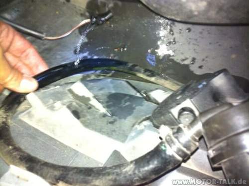

Schon seit einigen Monaten war mir ein Wasserverlust im SWR Kreislauf aufgefallen, der sich mit einer Pfütze vor dem Vorderrad Beifahrerseite nach Aktivieren der SWR bemerkbar machte. Damit einher ging natürlich die Anzeige im FIS, die nach dem Betätigen einen geringen Wasserstand monierte.
Nach einiger Recherche hier im Forum hatte ich den Hubyzlinder in Verdacht (Kostenpunkt um die 60 EUR), und wollte eigentlich schon einen neuen bestellen.
Heute habe ich den Stossfänger abmontiert (nur auf der Beifahrerseite abgeschraubt und auf einer alten Autobatterie abgestellt), und folgende Überraschung erlebt:
Der Schlauch zum Hubzylinder hatte einen Riss.
Durch leichtes Biegen des Schlauchs in verschiedene Richtungen konnte man nun von "dicht" bis "Springbrunneneffekt" das Leck leicht orten. Die Schwachstelle: so etwa 30cm unter dem Hubzylinder, dort wo der Schlauch mittels einer Plastiklasche an den Stossfänger geclippt wird.
Also mit Klempnerband dicht gemacht und mit Gaffatape versiegelt.
Mal sehen, wie lang diese Bastlerlösung hält.
Übrigens: Vorsicht beim Rausziehen des Stossfängers, das Kabel für den Nebelscheinwerfer ist sehr kurz, und beim Ablegen wäre es mir fast abgerissen. Also Stossfänger nur vorsichtig entfernen und alle elektrischen Kabelverbindungen rechtzeitig abziehen!
(Sorry, das angehängte Foto zur Dokumentation ist mit einem alten IPhone gemacht und total verzittert. Ich war eben erregt, dass ich den Fehler so schnell gefunden hatte. Das Kabel sieht man im Hintergrund).
Fahrzeug ist Allroad 4FH, sollte aber für alle Standard A6 Limo/Avant genauso gelten.
Leck im Schlauch

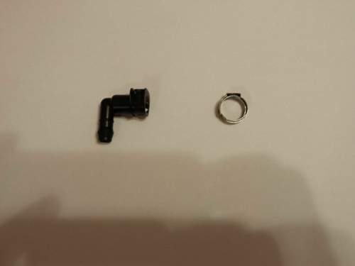

... und genau das ist mir passiert. Dieser Plastikwinkel hält nicht viel aus, und nach einem kurzen Ruck an der Stoßstange... Zack war er ab. Ist dir das schon passiert? wie heisst das Ding genau? gibts sowas im internet ... zufällig??
Danke M.
@Gibts-schon schrieb am 26. März 2016 um 17:55:40 Uhr:
Danke M.
Du meinst den, siehe Bild?
Laut Rechnung schimpft er sich Anschlussstück. Ob du den im Netz oder gar in der Bucht bekommst weiß ich nicht ich habe mir das teil bei Audi geholt und gleich zwei sicher ist sicher! Einer kostet 4,60€ bei Audi also nicht die Welt!! Gruß Frank
Danke für Deine kompetente Antwort. Dieses Teil gibt s wirklich nur bei Audi, aber zu erschwinglichen Preisen. 2 Stück hole ich nachher ab.
Noch viel glück und viel Spaß mit deinem Auto.
