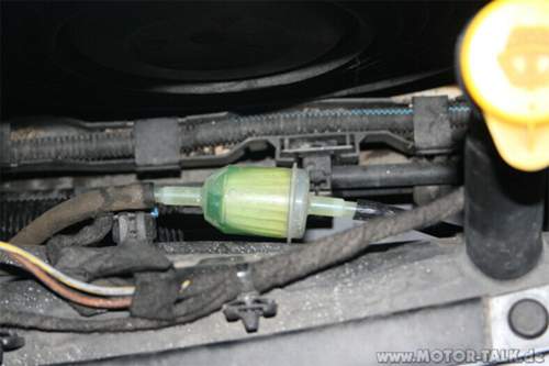

Ein Tip noch - hat zwar nicht unmittelbar mit der Reinigung der Düsen zu tun.
Da sich im Laufe der Zeit immer Rückstände von den div. Frostschutz- u. Reinigungmittel im Vorratstank absetzen baue ich mir immer einen der Kunststoffbenzinfilter in die Leitung zur Scheinwerfer- u. Scheibenreinigungsanlage. Kostet ein paar Cent und ich habe seither nie mehr Probleme mit verstopften Düsen.
(im Bild der für die Scheibenreinigung, der für die Scheinwerfer ist größer)
