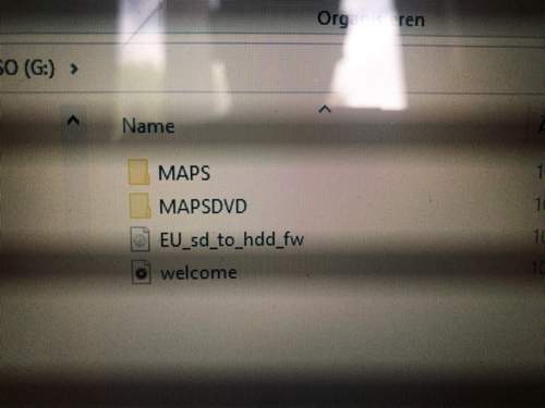

Habe mal einen Screenshot gemacht vom Inhalt der SD-Karte…

das EU muss da runter und auf eine CD gebrannt werden - dann hat es bei mir funktioniert - trotz 31 %
Versuch macht kluch ;-)
Themenstarteram 30. Mai 2022 um 16:11
Die CD hab ich ja…. Ist ne .iso… Muss ich die Datei dann löschen??
am 30. Mai 2022 um 16:29
ja, nach meiner Erfahrung dürfen nur die 3 anderen drauf sein - so hat es bei mir dann geklappt
am 30. Mai 2022 um 16:31
Firmware hast du ja drauf - Rest sollte laufen
Themenstarteram 30. Mai 2022 um 17:13
FW ist die 5238 drauf…. Du hast nur die 2 oberen Ordner + die welcome??? Das ist die Test…
am 30. Mai 2022 um 17:26
ja, nur die 3 - die ISO hat da nichts verloren
Themenstarteram 30. Mai 2022 um 17:45
Ich danke dir…. Habe sie gelöscht…. Probiere ich morgen Nachmittag aus…. Muss heute noch auf Nachtschicht…. Gebe morgen Nachmittag Rückmeldung…
