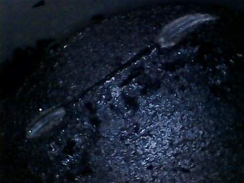

Hi, bei meinem 4.2 BAT ist die Steuerkette übersprungen. Nun suche ich einen Zylinderkopf Beifahrerseite. Hat jemand was oder weiss welche Motorkennbuchstaben auch passen?

Willst du nur den Zylinderkopf austauschen wegen der Ventile? Lässt du auch die Kolben und Pleuel überprüfen?Kolben werden ja auch neu müssen und Pleuel sind möglicherweise auch gestaucht. Außen wäre ein Blick auf die Kurvelwelle sinnvoll. Und brauchst du einen neuen Zylinderkopf? Es sollte reichen, die Ventile samt Führungen und Ggfls. Nockenwelle fachgerecht zu tauschen. Eventuell auch den Ventilsitz nochmal genau in Augenschein nehmen. Geh zu einem Motoreninstandsetzer. Es bringt dir überhaupt nichts, einen gebrauchten Kopf zu holen, der wieder neue Probleme reinbringt.
Denke es sind 8 Ventile krumm. Evtl noch die kipphebel.
Mein motorebauer sagt normal haben die kolben nix.

Am besten redest bei der Sache Mal mit @akleinol er ist da der Profi. Hatte schon gelängte Ketten. Ich habe mir das Dings vorsichtshalber in den Keller gelegt, da ich beim Endoskopieren einen Riss gesehen hatte. Dieser scheint aber nur Oberflächlich zu sein.

Im EBay bekommst du nen Kopf. Zwar andere Seite. Egal. Die defekten Teile nimmst du daraus und setzt sie in den alten Kopf. Sinnvoll dann alle ventile einzuschleifen sowie die Schaftdichtungen zu machen. Das bedeutet. Motor raus. Köpfe überholen. Kette komplett neu. Wir sprechen von min. 1300 Euro Material. Und es sind bestimmt noch 40 Stunden Arbeit ca. Jetzt kannst schon etwa rechnen was sowas kostet. Und es muss geprüft werden ob das pleul nicht krumm ist. Kolbenboden sollte noch gut sein und eventuell grob zeigen was mit dem pleul sein könnte. Muss man selber überlegen ob man das Geld anlegen möchte.
Sieht nicht nach großem Einschlag aus.
Wenn die Kette 2 Zähne übersprungen ist dann kann der Schaden nicht groß sein. Man kann stark davon ausgehen das sowas das pleul aushält.

Bevor du die Karre unter Preis verkaufst. Messe erstmal die Kompresion. Hatten die Tage das selbe im gleichen Motor. Ventile aufgestezt aber volle Kompresion. In dem Fall nur Getriebe raus. Ketten neu und gut.
