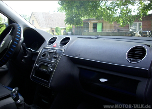

hallo alle zusammen!
ich bin seit kurzem stolzer besitzer eines caddy 2.0 tdi ! tolles und geräumiges auto!!!!
bloß innen ist er ein wenig trist!
daher bin ich auf der suche nach edelstahl zierringe für die lüftungsauslässe!
leider blieb bis jetzt jede suche erfolglos! hat sich vielleicht schon jemand mit dem thema befasst?
ich habe bis jetzt nur zierringe aus edelstahl für die klima-anlage gefunden.

Also ich bin anscheinend zu dappig! Ihr kriegt die Ringe drauf, oder besser gesagt rein (in den Schlitz) ohne die AS auszubauen?
am 19. August 2009 um 16:20
Rolibeer,
wo ist das Problem? Günter hat hier doch zwei Montageanleitungen reingestellt( mit und ohne ausbau).
Wenn's geht, dann bau die AS aus, zweck's einfacher Montage.
Ich hab meine AS ausgebaut, die Ringe ohne Kleber auf die AS gedrückt und anschließend von hinten mit Sekundenkleber fixiert, ohne Probleme.
Zwischenzeitlich musste ich ein Ring neu montieren, da der Kleber wohl wegen der Sonne nicht mehr halten wollte. War kein Problem, AS ausgebaut, Ring neu aufgesetzt und mit Kleber fixiert.
Das hat keine 10 Min. gedauert.
Schau Dir nochmal die Anleitungen von Günter an, es geht auf jeden Fall.

@Rolibeer,
schau doch mal was der Günter geschrieben hat. Also, keine Panik. Es geht auch ohne ausbau.
Nur Mut, wird schon klappen.
Gruß Klaus
Original geschrieben von LongLive
@Olaf,
... das gleiche Problem hatten wir am Samstag auch (an einem VC). Am Besten, man verklebt die Ringe dann, ohne die AS auszubauen. Du mußt den Ring zuerst an der engsten Stelle (meist unten) eindrücken. Der Ring muß mit seiner Unterkante komplett auf dem AS aufliegen (kein sichtbarer Spalt, siehe Bild).
Reinige vor dem Verkleben die Kanten von den AS mit Waschbenzin oder Azeton.
Kleberempfehlung: Power Kleber von PETEC. Der Kleber wird mit einem mitgelieferten Pinsel aufgetragen, zum Andrücken des Ringes hab ich ein altes Geschirrtuch auf den Ring gelegt. unter "Druck" klebt der Ring sofort...
Den Kleber gibt es bei ATU, nicht billg (6,00 €).
Gruß Günter
Habs jetzt nochmals mit nem schweren Teil zum gleichmäßigen Gegenpressen versucht - geht ned. Ich muß doch die AS-Ausbau Version nehmen...
