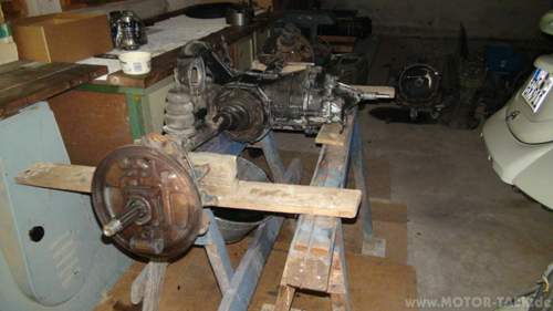

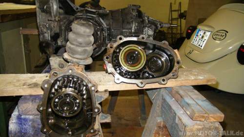

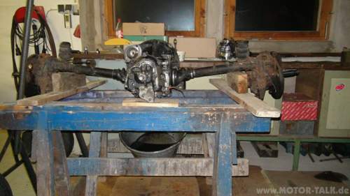

der viele Sturz, so wie es hier bei dem blauen Käfer, der immer wieder gezeigt worden ist, ist warscheinlich nicht ohne weiteres erreichbar. Die Antriebswellen würden warscheinlich in den Lagerdeckeln angehen. Da müsste auf jeden Fall umgearbeitet werden, aber sicherlich machbar. (siehe Bild mit der Schramme am Lagerdeckel. Dort ist die Antriebswelle an gegangen.)
Mir sieht es dennoch dann so aus, als hat der Wagen noch mehr Sturz, bezogen auf die Tieferlegung. Das könnte ich mir höchstens mit Kübel-Halbachsen vorstellen. Kübel Halbachsen bringen den Wagen hinten erst mal 8cm höher. Bei der Tieferlegung auf Serien-Höhe ergäbe sich schon mal ein kerniger Sturz. Versteht Ihr, wie ich das meine?
Falls Interesse besteht, dann würde ich mal die Tage paar Fotos machen, die die zu erwartenden grösseren 'Sturzwinkel' gegenüber einem normalen Pendelachsgetriebe zeigen. Die Kübel-Halbachsen hätten dann auch den Vorteil, dass die äusseren Radlager nicht trocken laufen, weil das Öl immer wieder über die Zahnräder hoch transportiert würde. Ähnlich wie bei einem Getriebe, das ja auch nur bis zur Hälfte mit Öl gefüllt ist. Die äusseren Getriebe haben sogar extra Öl-Einfüll-Öffnungen. Wenn man da ab und zu mal nachfüllt, sehe ich da eigentlich kaum Probleme.
Grüsse.
Der Rudi,
der vieles noch krasser getunt hat und den auch niemand verstanden hat.🙂
