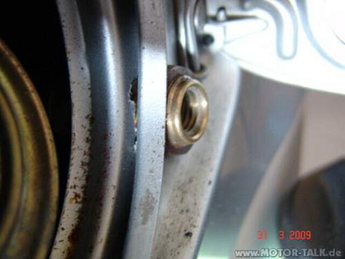

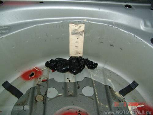

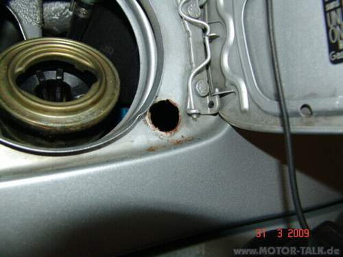

(Bild 7 nach Instandsetzung (Motor)
Die Irreale Tankbefestigung mit in der Luft hängendem und nicht befestigtem Tank sind im NO GO CHART zu finden.)
Dies ist nur ein Beispiel von einigen.
ui, das sieht natürlich übel aus! Das war auch der Grund, warum ich nicht den günstigsten, sondern den Umrüster mit Empfehlung genommen habe 😉
Auch so eine tolle "Fachmännische" Umrüstung 😠
