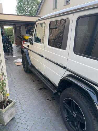

Sehr geehrte Damen und Herren,
Auf meinem Auto waren leider keine Trittbretter seitlich enthalten 🙁
Wünsche mir diese jedoch sehr und würde Sie somit nachrüsten!
Hat jemand zufällig diese zum Verkauf stehen?
Für einen 5-Türer 300GE 1990?
Ist ein nachträgliche Einbau schwierig?
Sind die Löcher serienmäßig vorhanden?
Vielen Dank vorab!
LG Danijel

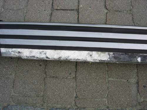

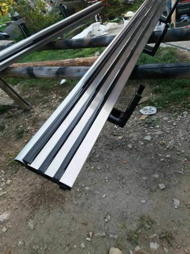

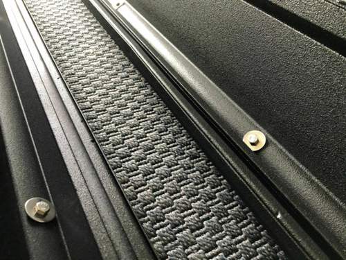

Ja, ich denke mal das ist die beste Lösung und beim auflegen die Grundkörper gut konservieren, damit es nich so aussieht wie bei meinem 320cdi.

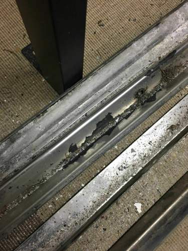

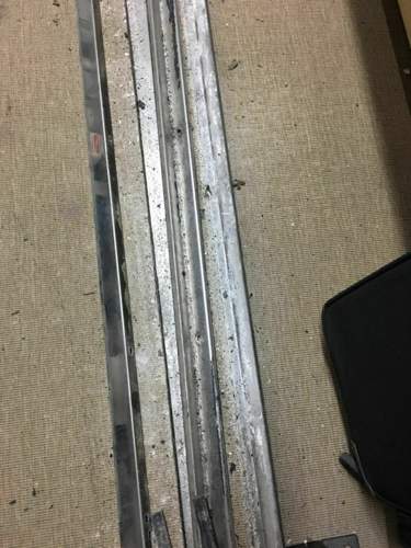

Update:

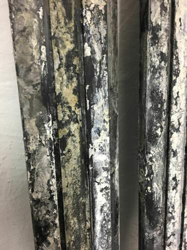

Die Trittbretter wurden komplett zerlegt. Darunter sahen diese wirklich nicht gut aus. Das Aluminium hat angefangen zu korrodieren.
Habe nun alles abgeschliffen(alu + Edelstahl) und nochmal darüber gestrichen. Zusätzlich in alle Löcher "fluid Film" gestrichen.
Die Trittbretter sind nicht nur geschraubt sondern auch genietet.
4.8 Nieten werden später benötigt!

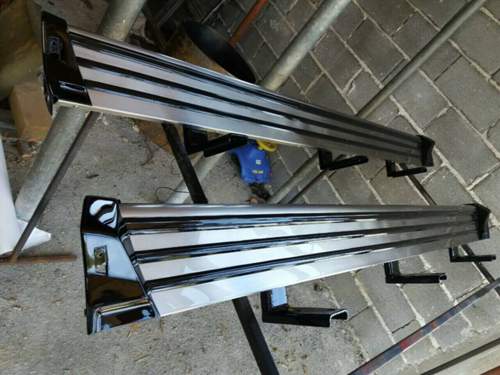

Auf den Edelstahlleisten war noch teilweise eine schwarze Pulverbeschichtung drauf. Diese habe Ich komplett herunter geschliffen. (Händisch)
Ich war zuerst der Meinung das hier Schwarzer Stahl drunter ist, deswegen wollte Ich es verzinken.
Da dies jedoch Edelstahl habe Ich es gelassen. Damit der Glanz jedoch bleibt, habe Ich "zapon spray" verwendet.
Ist somit eine dünne Schicht drauf. Ähnlich Klarlack.
Schaut zwar jetzt schön aus, würde es jedoch nicht wieder machen. Sollten Kratzer rein kommen, ist es schwierig dies abzuschleifen! Es bildet sich so eine Art Gummischicht!
Mal sehen..
Das schwierigste beim Zusammenbauen war das einschieben der Edelstahlleisten(bleche).
Verwendet viel Fett! Und zuerst das Gummi und dann die Leisten!
Anbei ein paar Fotos

An den Trittbrettern kann man der Elektrochemie direkt bei der Arbeit zusehen! Da wurde werkseitig alles falsch gemacht was man falsch machen kann. War wohl ein Projekt der Lehrwerkstatt.

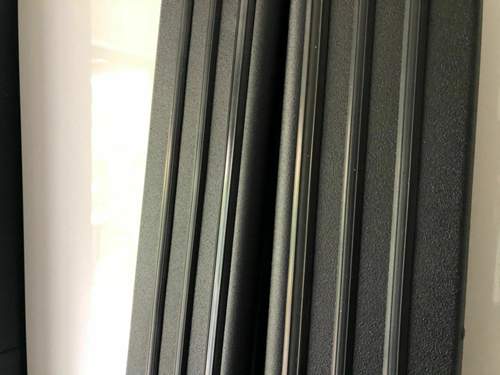

Wir oben beschrieben hatte Ich nach dem abschleifen ein Zapon Spray verwendet welches eine Schutzschicht drauf legen sollte.
Leider platzt diese auf, sodass Ich nun erneut alles abgeschliffen habe und diesmal mit Autoklarlack darüber ging. In diesem Zuge habe Ich auch gleich die Kunststoffe abgeschliffen und Schwarz lackiert!
Info: Bitte kein Zapron Spray verwenden!!!

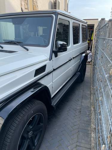

Habe gestern die schwarzen von GParts24 eingebaut. Machen sehr guten Eindruck. Alles ordentlich verarbeitet und passend…
