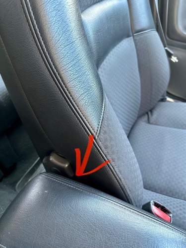

Hallo nochmal, hier Fotos vom Inneren des Bezugs, beide Seiten sind identisch. Und Bilder mit den beiden Aufnähern. Die Stellen sieht man nur, wenn man danach schaut, bei mir sind sie bisher noch niemandem aufgefallen

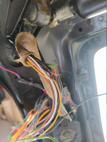

Tag zusammen.
Ich bin auf der Suche nach einem Kabelbaum für die Heckklappe für einen 96er 850 Kombi.
Ein guter gebrauchter ist in Ordnung, eine Quelle für einen neuen wüsste ich aber auch zu schätzen.

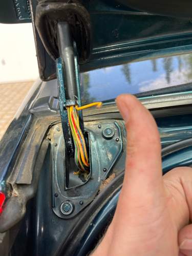

Also wenn das auf dem Photo die einzige defekte Stelle ist, würde ich den drin lassen. Das kenne ich ganz ganz anders... Häufig löst sogar die Sicherung von z.B. der Heckscheibenheizung aus.
Bruchstelle vernünftig verbinden und fertig. Bei meinem sind auch 4 Kabel repariert. Stoßverbinder/Lötverbinder etc, abschrumpfen und mit massivem Isoband Einsatz so stabilisieren, dass die Kabel nicht mehr so stark knicken. Hält seit 3 Jahren.
Die Krönung war der von @Herr_Nielsson
Das ist nur ein Teil, weiter unten sah es fast genauso aus. Der war einmal im Scharnier fast überall durch und unten am Hauptstecker auch. Hatte den damals wieder mühsam zusammengeflickt. Ist der eigentlich noch verbaut?
Beim V 70 meines Nachbarn war der komplett durchgebrochen und an einer Stelle,wo man nicht hätte flicken können.
Dann werde ich mal versuchen den einen Draht zu löten oder das bewegliche Stück zu tauschen. Im Vergleich sieht meiner echt nicht so schlimm aus…
@ProfiAmateur jo, Hannes. Deine Qualitätsarbeit hält bis heute
@Herr_Nielsson schrieb am 16. Juni 2023 um 21:19:31 Uhr:
Perfekt. Nichts ist langlebiger als ein Provisorium :D.
@simmal_B5204 wie der profiamteur schon sagt: das ist gut zu flicken.
Wenn das nicht klappt schaue ich gerne kommende Woche mal im Lager nach. Dann gerne PN
Wenn der Kabelstrang so zerrupft ausschaut, fehlt wahrscheinlich der kleine eingeclipste Kabelkanal aus Plastik:
https://www.skandix.de/a/1067915/
Der verhindert, dass die Kabel an der Durchführung Schauern oder hängenbleiben können.
War bei mir auch dasselbe Problem. Ich hatte sogar eine Schraubklemme genau in der Durchführung - leider gar keine gute Idee an dieser Stelle :D
