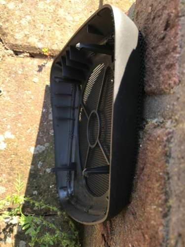

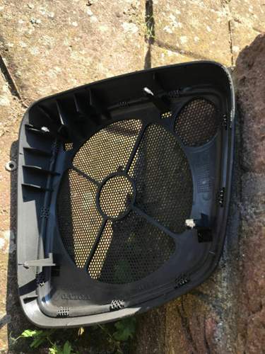

@mh30 schrieb am 16. Juni 2021 um 14:22:07 Uhr:
Hallo, kann leider nicht helfen, würde aber gern wissen, wie du den CenterSpeaker ohne Schäden ausgebaut hast?
Die Abdeckung ist geclipst @mh30 und da drunter hast du einfach zwei tx25(?) Schrauben und dann kannst du ihn rausheben, Kabel muss natürlich dann noch ab vorm ganz rausnehmen, aber das ist denke ich logisch 😉
Ne die sitzt schon sehr straff und hat 4 lange clipnasen, ich guck mal hier fliegt irgendwo noch eine RHD Abdeckung rum, dann kann ich da mal von unten ein Foto machen dann siehst du es.
Super, danke dir
