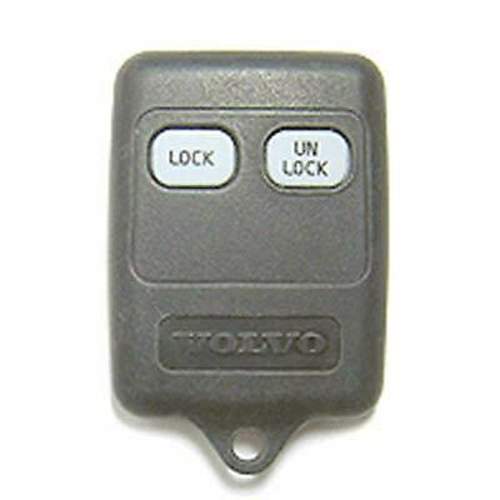

Hallo die Herren!
Ich suche für meinen Erstbesitz 94er 854 eine neue Fernbedienung, bei meinen hier vorliegenden Exemplaren ist die Schrift auf der Gummierung letztlich nicht mehr lesbar. Irgendwie reagiert Volvo nicht auf meine Kulanzanfrage, dass nun nach bereits 9198 Tagen bzw. 350.000 km dieser Gummi abgerieben ist... ;);)
Meine Frage: hat jemand von euch zufällig so einen (s. Bild) Sender herumliegen, evtl. aus einem Schlachter?
Ebay gibt nicht wirklich etwas her, Amazon auch nicht, der Schrottplatz meinte, dass alle Sender so aussehen wie meiner...
Vielleicht hat jemand von hier eine Idee, ich wäre auf jeden Fall sehr erfreut!
Gruss,
Alex
Fernbedienung Sender 850
gibt es beim Freundlichen - Schnapper des Tages
am 25. April 2019 um 13:21
@Elchpfleger schrieb am 25. April 2019 um 15:01:24 Uhr:
Hamse die von innen vergoldet... :eek:
Wenn die Funktionen gegeben sind, kann man ja nur das Gehäuse tauschen und auch diese Gummieinlage gibt es einzeln (mit den runden Knöppen) Klick, finde ich aber auch zu teuer.
Einfach mal 9148646 in der Bucht suchen, für die Version mit den eckigen Knöppen die 9128927.
