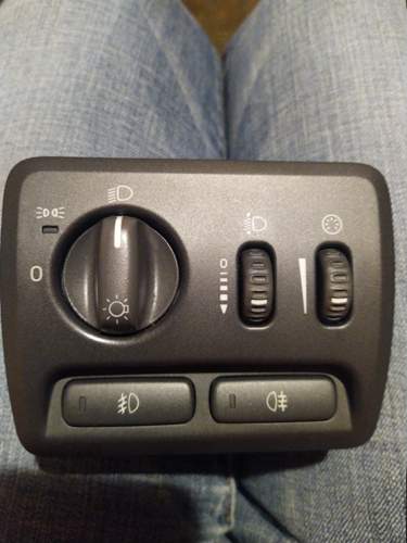

Unser Volvo V70 hat ein Elektrikproblem. Alle Schalter und Knöpfe am Armaturenbrett, die Radiobeleuchtung und die Beleuchtung der Geschwindigkeitsanzeige/Tourenzâhler haben schwach licht oder gar keins. Mal schaltet es wieder ein oder es ist dunkel. Es ist immer etwas Lotteriespiel.. Fahren bei Nacht ist dann immer lustig, wenn innen alles ablöscht.
Hat jemand vielleicht einen Stromlaufplan für einen V70? Oder weiss, woherman diesen in digitaler Form findet?

Versuche mal bei Tante Google „Volvo wiring Diagram“….
Das Modelljahr ist wichtig….
Gruß der sachsenelch
Edit:
Bei Problemen mit der Beleuchtung der Schalter ist gern der Lichtschalter der Übeltäter…..
Genau - schon an dem Dimmer der Beleuchtung gedreht?
Wenn er ewig nicht verstellt wird, macht er solche „Scherze“…
Gruß Didi
Themenstarteram 28. September 2023 um 20:25
Übeltäter gefunden. Lässt sich sowas reparieren? Ich hab jetzt einen Schalter ohne Nebellampen eingebaut. Funktioniert.
Img-20230928
Da bin ich überfragt, evtl kann jemand der sich mit Elektrotechnik/Elektronik auskennt da was machen oder durchmessen. Aber ich bin da zu grobmotorisch veranlagt….
Bisher habe ich immer nur die Schalter gewechselt und in den meisten Fällen war das der springende Punkt…..
Wenn da such die Kohlebahn ist, dann nicht.
Such dir einen gebrauchten im Netz und der Kittel ist geflickt- ohne rumgekacke….
Gruß Didi
