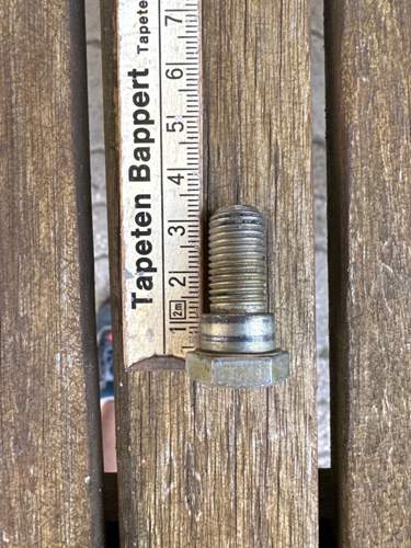

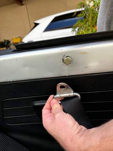

Ich hatte bis vor kurzem einen Überrollbügel im Cabrio. Hab ihn vor einiger Zeit ausgebaut und nun das Problem das die Schrauben für den Umlenker zu lange sind da sie jetzt ja nicht mehr zusätzlich den Überrollbügel aufnehmen müssen.
Hat jemand Welche?
Auf dem Bild ist eine aktuelle, zu lange Schraube.

Das scheint mir nicht identisch zu sein. Ich habe jetzt nicht den Fachausdruck parat, aber unter dem Schraubenkopf ist ein Stück ohne Gewinde. Das dient dazu, dass sich das Umlenkstück drehen kann.
Ich hätte Dir eventuell zwei kürzere Schrauben, im Tausch gegen Deine beiden Schrauben.
Denn die sind nötig wenn man eine Gurtverlängerung einbaut.

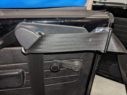

Hallo Georg, Du bringst mich auf Ideen. Mit Gurtverlängerung meinst Du sicher die Gurthalterung neben der Kopfstütze das man nicht immer hinten im Fußraum nach dem Gurt grabschen muss.
Schönen Urlaub!
Genau. Siehe Foto.
Feine Sache. Hat sich bewährt seit 2011.
Leider nur sehr schwer zu bekommen. Opel Calibra.
Hinten Gurthalter vom BMW Mini
Hallo beisammen, mag sein dass ich mit der auf die Schnelle ausgewählten Schraube ein bisschen daneben lag. Aber eine passende Schraube gibt es mit Sicherheit bei den einschlägigen Schraubenhändlern. Einfach mal nach 7/16“ UNF googeln.
By the way: Für eine Gurtverlängerung kann ich die Teile von "Opel" empfehlen, die ich bei mir im Kabrio eingebaut habe. (Sind meine ich aus dem Tigra). Funktioniert prima - s. Bild.
Jürgen
Gurtverlaengerung
Sieh da, da haben der Georg und ich wohl dieselbe Lösung verbaut. Gab's irgendwann mal als Tipp auf einer Käfer-Freak-Seite.
Jürgen
Themenstarteram 19. September 2023 um 19:47
@cabriojuergen schrieb am 19. September 2023 um 18:29:01 Uhr:
Passt die Schraube? https://www.serial-kombi.com/.../...ge-32mm-fur-alle-fahrzeuge-n320716
Die Schraube ist so lang wie meine. Seltsam. Ich glaube meine gehen nicht ganz rein ohne die Fensterscheibe zu blockieren.
Oder muss ich nur mutiger sein?
Hat jemand eine Referenz?
Christian
ich würde nicht beim Schraubenhandel oder Käfershops suchen,
sondern beim Schlachter à la Ralf‘s VW-Teile…
oder, zwar eine total verwegene Idee,
aber man könnte die zu langen Schrauben vielleicht kürzen…
