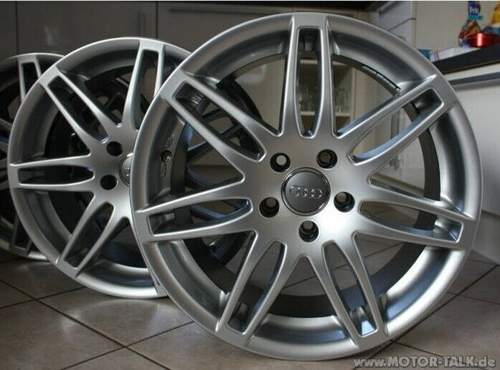

Hat jemand Bilder von nem A6 4F mit diesen Felgen ?
Unbenannt
Themenstarteram 1. Dezember 2011 um 22:33
Naja falls es noch jemanden hier interessiert ^^
Ich habe mir nun diese hier bestellt ---> http://www.ebay.de/itm/300630477464?...

am 2. Dezember 2011 um 19:32
Hallo
Der Verkäufer schreibt dass es keine Billigfelgen sind, nennt aber keinen Hersteller! Wieso? Weil es Billigfelgen von Lenso sind!
MfG
Andi
Themenstarteram 2. Dezember 2011 um 20:54
Woher weisste das die von Lenso sind und wieso sollte das ne schlechte Quali sein ?
Google kennst du? dann suche nach KBA 46571 und schon hast du den Hersteller und ein Gutachten in dem kein 4F aufgeführt ist
Radgröße nach Norm :
8 J X 18 H2
Einpreßtiefe (mm) : 35
Lochkreis (mm)/Lochzahl : 100/5
Zentrierart : Mittenzentrierung
Lochkreis 100 steht im Gutachten :confused:
Aber es ja auch nichts vom A6 4f in der Auktionsbeschreibung, sondern nur " Weiterhin habe ich auch ein Gutachten für viele Audi/ VW/ Seat/ Skoda Fahrzeuge. "
