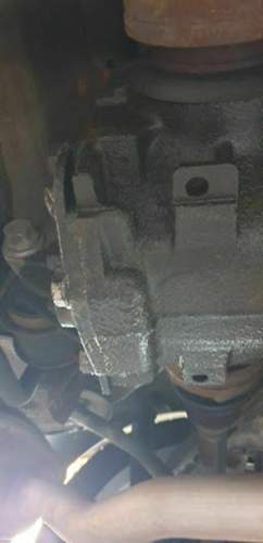

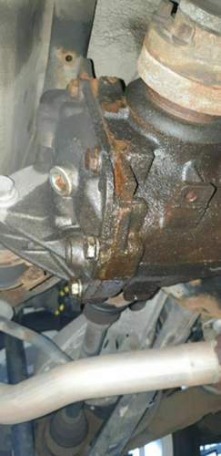

Genau, das Diff macht (bzw wegen diesen Geräuschen vermutete man das Diff) ein auf und ab heulendes Schleifen. Zudem ist es nass, es sifft. Bilder hänge ich an.
Klingt einleuchtend.
Ich fahre morgen erstmal zum Tüv, hoffe die haben Zeit, sich das mal anzuschauen. Vielleicht wissen die weiter.
Diff 318Ci
Diff 318Ci Blitzlicht

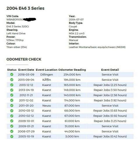

Wurde das Auto bei den freundlichen gewartet?
Wenn ja, kannst du hier die Laufleistung prüfen: http://www.auto-records.com/
Es kostet ca. 7 Euro.
Bei mir hat es gut geklappt.
