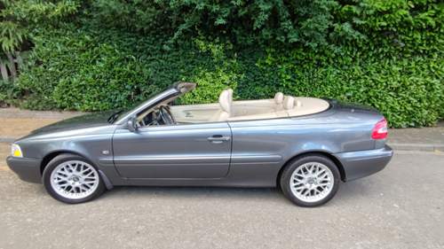

Ja ich weiß ist ein doofer Titel aber weiß echt nicht wie ich es beschreiben soll. Ich meine damit keine Spurvebreiterung durch Metallscheiben!
Mein Kousin hat ne Werkstatt und als wir mal kurz auf seine Bühne sind, zeigte er uns das die Reifen von Innen an den Kotflügel kommen und alles Blank reiben und wir so keinen TÜV bekommen werden.
Er sagte sind klar keine Serienfelgen und muss daher auch neue Felgen kaufen. Da fiel mir die Kinnlade runter.
Ne Stunde später und Recherche im Netz...neeh da liegt er falsch, kennt sich halt scheinbar mit Volvo nicht so gut aus.
Es gibt da wohl Abstandsringe die aus Plastik/Gummi sind die sich mit der Zeit wohl auflösen/abnutzen. Also keine Spurverbreiterung...wonach ich zuerst geguckt hatte weil ich keine neuen Felgen kaufen wollte.
Wie heißen diese Teile die verhindern das der Volvo beim Lenken mit Alufelgen durch die Reifen an der Innenseite kommt? Will die halt selber kaufen/bestellen denn sonst wirds bei nem Vertragshändler teuer, oder dauert bis er dann nen Termin für die Reparatur bekommt wenn das Teil erst noch bestellt wird.
Im Anhang nochmal nen Bild von den Felgen, die dürfte man ja kennen, steht ja auch Volvo drauf bei der Abdeckung in der Mitte^^

Einschlagbegrenzer?
Moin,
die heißen Lenkeinschlagsbegrenzer.
Die Felgen sind die Propus C und definitiv passend.
Bei den 17/18 Zoll mit Sportfahrwerk kommt das leider häufig zu diesem Problem. Selbst mit intakten Lenkeinschlagsbegrenzer. Meiner hat auch leichte Schleifspuren mit original Rad/Reifenkombination. Es ist einfach zu wenig Platz vorhanden.

Es gibt die Einschlagbegrenzer, am Querlenker, in unterschiedlichen "Stärke-n/Dicken".
Besser ist es, Einschlagbegrenzer zu verbauen, die auf die "Welle" des Lenkgetriebe, zwischen L.-Gehäuse und Spurstange, gesetzt werden. Gibt es im Zubehörhandel bzw. bei den Volvo-Teile-Vertreibern.
Achtung ! Es gibt zwei Hersteller von Lenkgetrieben beim Volvo der 70èr Baureihe (P80).
Meine Empfehlung: Nehm die Begrenzer für das Lenkgetriebe und nicht die Anschläge am Querlenker.
Ist Jemand anderer Meinung ?
Übrigens: Dein Phänomen hat nahezu jeder, der einmal in der Radkasten eines C70 sieht.
