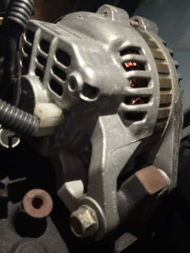

Meine Drehlichtmaschine geht nicht mehr und ich möchte die selber austauschen, weiss nicht ob ich richtig nach dem Teil suche..

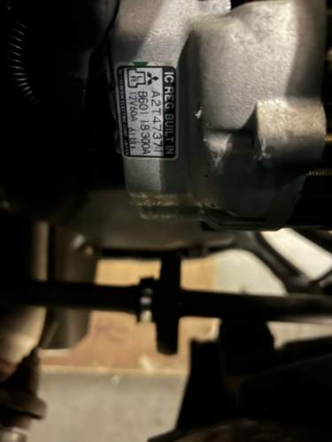

Meine Drehlichtmaschine hat 60A und 12V die Originalersatzteilnr OEN ist B601 18 300A
Ich finde immer Teile mit der selben A und V aber nicht mit der selben OEN.. muss es die selbe OEN haben? Oder reicht es wenn A und V übereinstimmen und muss ich auf noch was achten?
Bitte um Hilfe :(

Nach der Ersatzteilnummer müsste Valeo 436524 die richtige Lichtmaschine sein.
Wenn man nach den gängigen Autoteilekatalogen für den 63kw Motor ausgeht, dann passt das nicht, sondern es werden andere Lichtmaschinen vorgeschlagen.
Die zwei Modelle sehen sich aber recht ähnlich, nur die Riemenscheibe scheint anders zu sein und die Anschlüsse
https://www.autodoc.de/valeo/1079405#productImageGroup
https://www.autodoc.de/valeo/1079387#productImageGroup
Evtl einfach mal die zwei vergleichen, welche richtig aussieht
