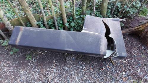

Moin!
Eine gute Bekannte von mir hat einen alten (vmtl. den ersten nach JamesCook) MarcoPolo Camper.
Sie hat sich den Abwassertank (ca. 80l) kaputt gefahren.
Frage: bekommt man den noch irgendwo? Für einen adäquaten Preis.
Oder gibt es eine Alternative?
Oder kann man den reparieren?
Danke und Gruß
der "Stevie"
Tank MarcoPolo
28 Antworten
Reparatur ist durch Kunststoffschweißen möglich.
Nachsehen welches Material verwendet wurde und dem entsprechende Reparaturmethode wählen.
Z.B. https://www.amazon.de/.../?...
Ich würde mit 2k Hartz aus dem Schiffsbau und Glasfasermatten zu Verstärkung der bruchstellen versuchen.ich habe so meinen Duschtassenauslauf repariert. Dann noch mit Laminierharz den Ausfluss überstrichen.

hier anfragen, ob der scheißbar ist und was das kostet:
https://www.cargoplast.eu/reparatur/
Es gibt Firmen, die so ein Gebilde nachbauen können.
Was das kostet, weiß ich aber nicht.
https://dlkunststofftechnik.de/
