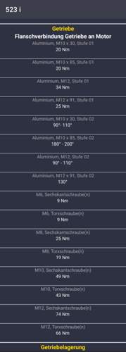

Da gibt es eine App. Tech App BMW
Themenstarteram 26. Oktober 2023 um 21:24
hast du Erfahrung mit der App ? Die ist ja nicht gerade gut bewertet.
… das nötigste für mich steht drin. Keine Ahnung, was manche für Erwartungen an eine App haben…es gibt doch bloß ein paar Bewertungen. Ist doch kostenlos…
Kosten doch 1,79 Euro.
Und geht recht fix für die wichtigsten Sachen.
