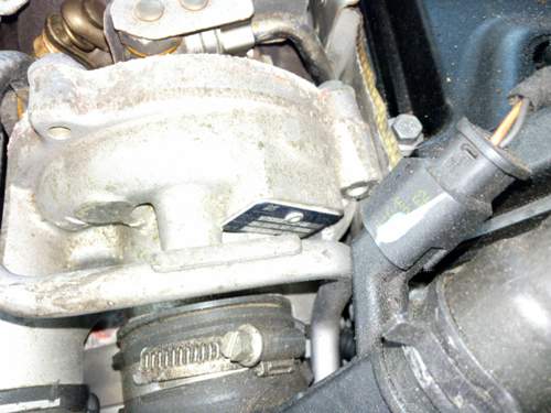

Hallo an alle hier im Forum. Meine Frage zielt hier in die Richtung,ob es Vorgaben gibt seitens Citroën/DS was bei einen Motorschaden auf Grund eines Fehlers des Kühlsystems alles getauscht werden sollte! Vielleicht gibt es hier den einen oder anderen Insider.
Zur Verständnis hier die kurze Geschichte: Vorbesitzer bemerkt den Marderschaden nicht, der Citroën Ds4 hat ja offiziell keine Temperaturanzeige. Der Motor überhitzt unbemerkt. Folge: Austauschmotor. Vertragshändler tauscht und verkauft mir das Fahrzeug. Nun geht nach 17TKM der Turbo hoch. (Der genaue Grund wird noch erörtert).
Wir gehen jetzt einfach einmal davon aus,es lag hier eine thermische Vorschädigung vor,da der Turbo in meinen Fall Öl geschmiert und Wasser gekühlt ist.
Erstens,ist auf Grund von fehlender Wasserkühlung eine Schädigung möglich,oder reicht die Ölkühlung aus?
Zweitens,gibt es eventuell seitens Citroën/DS eine Vorgabe den Lader mit zu tauschen? Er hängt ja nunmal direkt am Kühlkreislauf?
Hat hier die Werkstatt gepfuscht?

Wir machen grundsätzlich bei nen Turbo Wechsel alle Leitungen und alle Dichtungen. Möglich das hier das nicht gemacht wurde. Eine Undichtigkeit nach 17tkm wenn alles ordnungsgemäß neu gemacht wurde und auch was wichtig ist mit Drehmoment angezogen wurde sollte sowas nicht passieren. Ich glaube aber nicht das eine so minimale Undichtigkeit Ursache für den Turbo schaden ist . Dazu müsste schon die Kühlung komplett ausbleiben. Lass dir doch mal den alten Turbo zeigen und erklären was kaputt ist
Die Frage ob der Turbo beim Motortausch neu gekommen ist oder nicht, konnte der Freundliche mir nicht sagen. Auf den Hinweis daß ja der alte Motor auf Grund von Überhitzung ausgetauscht wurde, und der Lader mit im WasserKühlkreis hängt. Sagt er erst,der wird nur Öl gekühlt. Was mir zeigt,das hier eine Wissenslücke ist,und vielleicht der Zusammenhang nicht bedacht wurde.
Zeigen lassen werde ich mir den Turbo auf jeden Fall. Weil ich auch wissen will welches Schadensbild sich hier zeigt. Hoffe nur,das sie ihn auch zerlegen und nicht nur sagen:Ist kaputt .
Ob ich den Lader bekomme ist fraglich,irgend etwas steht da in den Gebrauchtwagen Bedingungen :-(
PS: den richtigen Sitz der Anschlüsse war da. Nachgezogen wurden sie auch. Undicht waren sie nicht. Die Kristalle befanden sich eigentlich umlaufend um den Lader (Ansaugseitiges Gehäuse)

Die Frage ist, hat der Lader etwas abbekommen? Kühlmittel zu heiß,folglich auch Öl zu heiß! Beides braucht der Lader und das mit Temperaturen in einen bestimmten Temperaturfenster. Somit ist die Frage ob es seitens des Herstellers Vorgaben gibt hier zu prüfen oder zu tauschen.
Also ab 118 Grad wird eine Warnung ausgegeben .Es gibt keine Vorgabe den Lader beim Motortausch zu erneuern. Es gibt den Hinweis die Bauteile zu kontrollieren.
Was auch noch wichtig ist ist die Elektrische Wasserpumpe. Diese muss einwandfrei funktionieren weil diese für die Kühlung des Laders ist.
