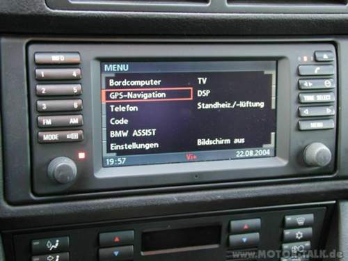

hab mal was gefunden , da steht mit dsp kann man Klangeinstellungen vornehmen . so was hab ich . höhen tiefen bass usw . hat doch jedes auto . oder ?
Ne Ne, das was Du meinst ist die normale Klangeinstellung.
Man kann mit DSP mehrere Klangeinstellungen Speichern und Demo, Room Echo und die einzelnen Frequenzen nach Wunsch einstellen.
DSP ist ne Erweiterung, diese findest Du, wenn man die Menü Taste Drückt.
Dann ist man im Menü wo Navi, Standheizung, Bordmonitor usw ist.
Dort befindet sich auch das DSP ( Bild 1).
Bild 2 ist die Einstellung von DSP und Bild 3 ist die normale Klangeinstellung die jeder hat.
Bild 1 Menü
Bild 2 DSP
Bild 3
dann hab ich kein DSP .
Du hast vermutlich einen Hifi Verstärker verbaut. Eine Umrüstung auf DSP wäre möglich, ist aber mit etwas Arbeit verbunden. Am besten du holst dir aus eBay einen gebrauchten.
