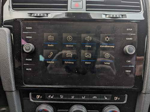

Hay ich hab einen Golf 7 von 2019.
Er hat leider kein Android Auto weil das composition media verbaut ist.
Deswegen hab ich geschaut was es da gibt und bin auf das ALPINE I902D-G7 gestoßen.
Laut Hersteller passt das Radio nicht ins Facelift model wahrscheinlich weil es zu dick ist.
macht es Sinn das Discover Media oder Discover Pro zu verbauen?
Vielleicht weiß ja einer von euch welches radio passt.
Vielen Dank im voraus.

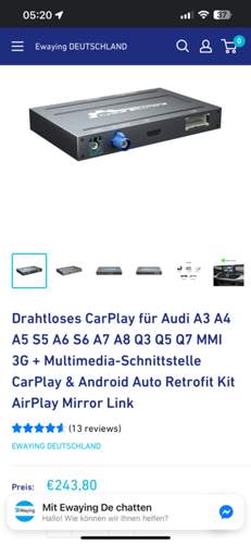

Es gibt aber auch noch die Alternative ein Modul zwischen Auto und Radio zu verbauen, kostet aber genau so viel wie das Discover Media gebraucht ??
Sry die Fragezeichen sollten da nicht hin.
So würde das aussehen wie im Anhang
Es ergibt in deinem Fall mehr Sinn, auf ein Composition Media mit Appconnect Unterstützung zu gehen, bzw. gleich ein Discovery Media zu nehmen.
Das kostet dich auch weit weniger als das Alpine und ist besser ins Fahrzeug integriert.
Wenn du Hilfe benötigst, kannst du dich gerne per PN melden.
