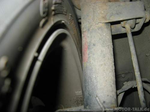

Original geschrieben von SileX61
......... meine Reifen schleifen auf dem Teller.....
Das hat aber nichts mit den Stoßdämpfern / Federbeinen zu tun. Da ist mit Sicherheit falsche Reifen- / Felgengröße montiert. Der Abstand von der Nabe (Radaufnahme) zum unteren Federteller bleibt auch beim Einfedern konstant.
LG robert
die Felgen sind von Opel 17 Zoll Alufelgen....
Achsvermessung usw wurde gemacht
Die Federn sind wohl unterschiedlich lang wie ich gerade ausgemessen habe. Die neuen 35 die alten 38
ab FGstellnr.Y1000001 sind 2 unterschiedliche Federlängen verbaut-
einmal 380mm,links  und 360mm,rechts
zwischen Federteller und Reifen passen beim 205er Reifen ca 3 Finger !
mfg
Nochmal, das Streifen hat mit der Federlänge nichts zu tun - die Federn sind oberhalb des Tellers und der Teller ist fix verschweißt.
Sieh dir die Einpresstiefe an ob die Felgen überhaupt am Omega passen.
Ja,Robert -
die ET stimmt nicht oder es  war wieder eine gute Fahrwerksvermessung!
was anderes kommt nicht in die Tüte!
normal sollte der eine ET 39 haben!
mfg
EDIT-wenn eine Vermessung gemacht wurde und DU das Protokoll hast
setze mal die Daten rein oder ein Foto davon!
....... oder auf den 17 Zöllern eine Reifendimension jenseits von gut und böse.
LG
Die Reifen gehen bei meinem nach oben auch schon bis auf einen Zentimeter an den Federteller und seitlich an die Stoßdämpfer.
Img-2864
Img-2865
Und jetzt stell dir vor, 10 mm mehr Einpresstiefe oder 1 1/2 Zöll mehr Felgenbreite .............
Es gibt m.W. nach 2 Einpresstiefen, einmal 33 mm für 205/65 15 und kleiner, oder 39 mm für 225/55 16 und folgende.😉
Habe gerade Sportfelgen original Opel für 225 /55 16 Reife günstig in Bestzustand geschossen für meinen.😛
Gruss
Haibarbeauto
Der TE schreibt von 17 Zöllern
Haben die nicht auch max 39mm ??
Ihr vergesst bei euren Betrachtungen zur Einpresstiefe -scheinbar- immer die Felgenbreite, die hier mit 7J bis 8J, um 13mm nach innen und außen, doch recht deutlich variieren kann.
Sind denn 8 J überhaupt noch für den Omega zugelassen ?? Nach meinen Unterlagen hört es bei 7 J auf. Brief.🙄
Gruss
Haibarbeauto
Das hört da auf, wo der Reifen innen, außen oder oben irgendwie und irgendwo schleift, oder schleifen könnte und man diese Hindernisse nicht durch umlegen von Falzen oder herausziehen von Radläufen beseitigen kann.
