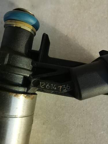

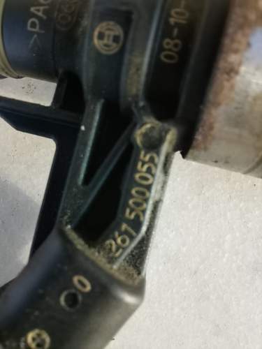

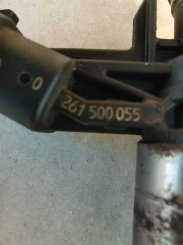

Ich suche dringend eine Bosch Einspritzdüse (261500055, 12614736) für meinen Opel Insignia A (2009).
Würde mich über jeglich hilfe freuen, da das Teil Online kaum auffindbar ist.

Ja, die GDI Injektoren kenne ich. Sind die Injektoren vom A20NHT (LDK) 162kw/220PS.
Diese Nummer gibt es in den USA noch von z.B. Rockauto.com:
https://www.rockauto.com/de/moreinfo.php?pk=1251182&jsn=810
Ist aber mit runden 160€/Stk. immer noch relativ teuer.
Die Nachfolgenummer der Bosch 0261500055 ist die Bosch 0261500453:
https://www.boschaftermarket.com/.../
Das entspricht auch den Infos im ETKA, die aktuelle ET-Nummer der Düsen ist 12636111:
https://webautocats.com/de/epc/opel/g09/g5/10/

Nicht ganz korrekt, die sind auch schon wieder geändert:
(12636111) - KRAFTSTOFFEINSPRITZVENTIL ZSB. (NML.- VERWENDE 19421172)
