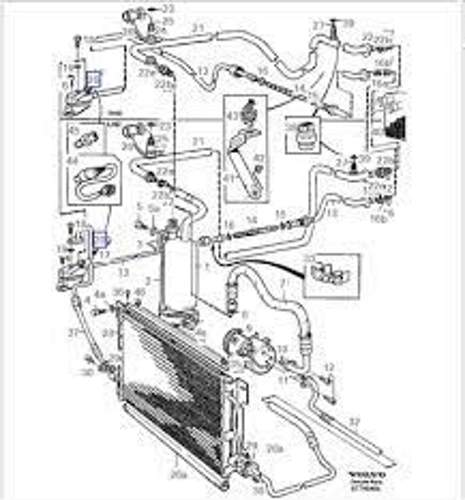

Guten Tag an alle wo befindet sich eigendlich das expansions ventiel das in der klima leitung sitzen soll ( sieht aus wie eine pippete mit sieb darum ) zum auto volvo s70 2.3 turbo benzin jg 1998 vielen herzlichen dank für eure bemühungen danke andy

Mehr als die dieses Diagramm zu zeigen kann ich leider auch nicht machen. Es ist die Nr. 14.
Klima Leitungen

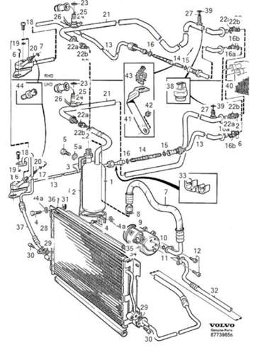

Hier mal das Richtige und Nr. 14 ist das Ventil und kann nur mit Spezialwerkzeug ausgebaut/getrennt werden.
Images
Ich habe es gerade gesehen, Bild ist schlecht aber Längsträger rechts hinter den Füllanschluss Klimaanlage.
Aber warum willst du das Ventil überhaupt ausbauen? Hast du Späne in der Anlage?
