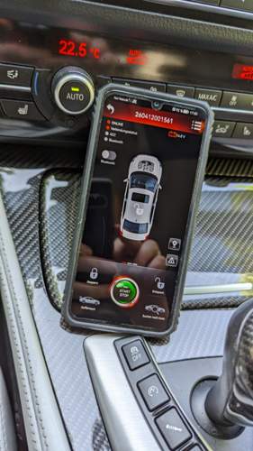

ich suche eine dringend eine CAN HIGH & CAN LOW PIN Belegung in der nähe vom Lenkrad. Z-b. am idrive oder so.
in 48 und 49, unten links im Fahrerraum kann ich nicht nehmen da dort mein Data Display für meine Methanol Analge angeschlossen wurde.
Für meine Remote Start benötige ich aber einen weiteren CAN HIGH /LOW Anschluß.

Der Can Bus kann ruhig gesplittet werden. Letzten Endes hängen alle Can Systeme an Pin 48/49 bzw. 50/51 (Can und Can2).
CU Oliver
Themenstarteram 15. August 2023 um 12:40
Hi Oliver, das Problem ist wenn ich data Display und Remote auf eine Leitung habe geht mein data Display nicht mehr genau. Zeigt zwar werte ab aber nicht richtig z.b. Gas pedal Stellung Max 19% statt 90 und Turbolader Max 0,6 BAR
Könnte ich das auf 50/51 probieren?
Wieso sollte denn die Anzahl der CAN-Bus-Teilnehmer den Inhalt der versendeten Botschaften ändern? Das halte ich physikalisch für ziemlich unwahrscheinlich.
Themenstarteram 16. August 2023 um 7:09
Ja ist aber halt so, beides auf ein PIN geht nicht da die richtigen Werte nicht mehr ankommen.
