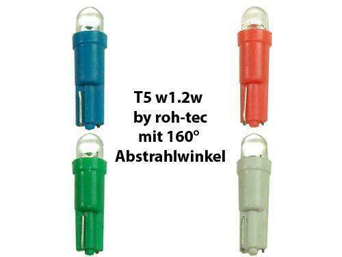

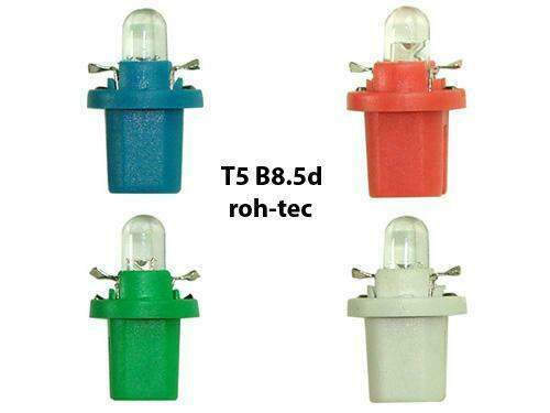

Also, die ich mir gekauft habe kann man dimmen und in die Kiometeranzeige kommt der gleiche Typ LED's wie in den restlichen Tacho. Ins TID kommen bei mir 3 LED's mit der Osram Plug n Play Fassung genau wie vom Tacho. Bei meiner Heizung mußte ich 1 LED mit Steckfassung einbauen. Kannste daran erkennen ob Du den Drehschalter vom Gebläse abgezogen bekommst. In den Zigarettenanzünder kommt eine LED mit Stecksockel.
Die LED's mit Stecksockel heißen T5 1.2W und die für den Tacho und das Infodisplay heißen T5 B8.5d und haben eine Osram PLug n Play Fassung.

Pnp-t5-b8-5d
5t-1-2w

Eine PnP für die Kilometeranzeige. Mein Infodisplay hat 3 PnP, die Heizung eine mit Stecksockel und der Zigarettenanzünder auch eine mit Stecksockel.

Diffuse bedeutet dass die kein Punktlicht erzeugen sondern streuen und zwar 160 Grad. das PnP bedeutet, kein löten, einfach stecken bzw eindrehen. Nur auf korrekte Polung ist zu achten.
