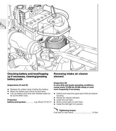

leider konnte ich mein Modell nicht finden oder ich kapiere es nicht ,aber was ich eigentlch suche ist eine Anleitung wie ich an die Batterie rankomme da ich die Batterie laden möchte .ich bin erst seit 2Tagen zu der BMW gekommen ohne Betriebsanleitung mit einer schwachen Batterie.danke für Eure Hilfe inselträumer
Geh mal auf den Link, den ich gepostet habe. Dann ganz runter scrollen.
Der 8. Eintrag von unten ist ein Repair Manual für die R 1200 C.
Außerdem ist es auf Englisch.
Wie man an die Batterie kommt, steht hier: siehe Anhang
Oder Video. Ist eh besser:
https://www.youtube.com/watch?v=hLtYG9Bbh38

Ich hab mir auch kürzlich eine R1200 C Bj98 gekauft.
Die Batterie ist unter dem Tank. Wenn man die seitlichen verchromten Abdeckungen (nur gesteckt) abnimmt, sieht man die.
Um an die Batterie ranzukommen muss der Tank angehoben werden.
Meine hat einen Ladeanschluss. Daran soll aber nicht jedes Ladegerät funktionieren.
Hab aber ein passendes vom Vorbesitzer bekommen.
Genau, einen Ladeanschluss = kleine Steckdose haben fast alle BMW Motorräder. Ich habe für alle meine BMWs ein graues BMW-Ladegerät. Das stecke ich im Oktober an und im April wieder aus. Es simuliert Entlade-und Ladevorgänge und soll sogar ganz schwache Batterien wieder zum Leben erwecken können. Eine Überladung und Gasung ist ausgeschlossen. Diese Ladegeräte gibt es billig gebraucht im Internet. Aber bei den neueren Modellen mit CAN-Bus ist ein spezielles Ladegerät erforderlich.
