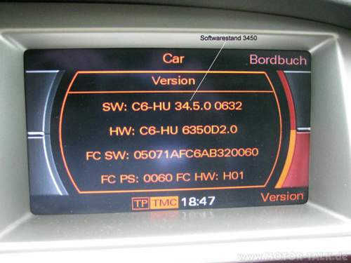

Achso wegen Softwarestand.. ich blick das leider nicht ganz.
Auf dem Display steht das hier:
SW: C6-HU 55.7.0 0835
HW: C6-HU 6351D2.0
FC SW: 05035AFC6AB320050
FC PS: 0050 FC HW: H08
Wenn da nun steht "Eventuäl ist ein Update des MMI Systems auf min.3450 nötig." - hab ich das dann?

Deine Software-Version ist 5570, also die letzte. Du mußt Dir nur ein paar Punkte bei Deiner Ausgabe wegdenken.

Nachtrag (hab ich vorhin wohl überlesen): Du hast den Softwarestand 5570 und damit das aktuellste was es für MMI 2G gibt...
