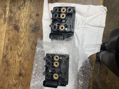

….war gerade noch mal kurz in der Werkstatt, habe mich geirrt.
Habe zwei Steuergeräte, allerdings beide schon mal geöffnet und neu vergossen. Einmal mit und einmal ohne Tracs…., wobei ich nicht genau weiß ob die in Ordnung sind….
Gruß der sachsenelch
…..Versiegelung
….von unten
….Teilenummer 1
Das mit TRACS habe ich dir vor vier Jahren repariert. ;)

Morgen kann ich die Steuergeräte abholen.
Das dauert mir alles zu lange. Dann kann ich dir ein Bild von der Nummer senden.
Traurig habe das Auto erst im September gekauft und seit Oktober steht es herum aber zum Glück haben mir Bekannte ein Auto geliehen ansonsten wäre ich auf geschmissen.
Okay….
Dann ist das zumindest in Ordnung!!
Bliebe noch das Andere….
Kann das ja mal testen wenn es etwas wärmer ist und schrauberfreundlicher….(wahrscheinlich ist ein erneuter Versuch des Öffnens heikel, oder??)

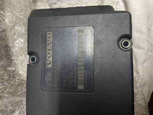

Ich habe in einer alten Post von mir diese Nummer gefunden kannst du damit was anfangen? 10.0946-0400.3
@warfi schrieb am 17. Januar 2024 um 20:21:23 Uhr:
10.0946-0400.3
Das ist die Teilenummer des Herstellers (Ate) und entspricht doch eh dem normalen 9140773er ohne TRACS, also dem mit 6 Ventilen.
--> 9140771 finally debunked? :D
@tdi14 schrieb am 17. Januar 2024 um 21:41:55 Uhr:
10.0946-0400.3

Themenstarteram 17. Januar 2024 um 21:25
10.0946-0400.3
OK Danke dann kann ich da ja nach suchen was aber auch wohl vergeblich sein wird.
