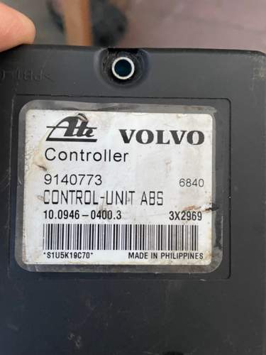

Hallo.
Ich suche ein Abs Steuergerät mit der Nummer 9140771.
Das von mir ist defekt und ein Labor hat festgestellt das ein wichtiger Chip kaputt ist der nicht zu ersetzen ist.
Habe bisher nirgends was gefunden.
Ansonsten muss der Wagen deswegen verschrottet werden.
Gruß Achim

Selbst das Strg mit Tracs funktioniert in einem Fahrzeug ohne Tracs. Zumindest bis 98.
Das habe ich selbst schon getestet, funktioniert einwandfrei.
Die ,,modernen“ Steuergeräte ab 99 sind nicht kompatibel! Afaik erkennbar an den blauen Ventilen

Und ja Steuergeräte mit und ohne Tracs sind beliebig ersetzbar, zumindest bis Mj 98. Selbst auch schon probiert, funktioniert tadellos….
Ob das bei den nachfolgenden untereinander ebenfalls so ist würde mich dann auch mal, wenn es mal nötig wäre am Cabrio….
Gruß der sachsenelch
@Fonojet schrieb am 17. Januar 2024 um 12:57:43 Uhr:
Das würde ich nochmals überprüfen. @Rennsemmel97 ?
Ja habe nochmal nachgeschaut habe tatsächlich das 773 ohne Tracs.
Lg
Thomas
9140773 ohne Tracs
Ganz recht, die zwei Varianten für MJ 1996-98 sind tauschbar, was man für Tests oder eine Reparaturüberbrückung nutzen kann. TRACS funktioniert dann nicht, aber das ist alles.
(Heißt, nein, man kann ein Fahrzeug ohne TRACs nicht auf TRACS aufrüsten, indem man lediglich das entsprechende Steuergerät einbaut. :cool:)

Genau,
Die Steuergeräte sind ab, aber nicht aufwärtskompatibel.
Ein Fahrzeug ohne Tracs bekommt auch mit dem Tracs Steuergerät keine Anfahrhilfe ;)
Aber warten wir mal auf die Fotos des TE.
Ich denke es ist ein Falsches Steuergerät

Aber eben nicht das 771, wie vom TE gesagt. Ich meine eine 771 existiert bei Volvo nicht.
Ich setze auf vertippt/verlesen. :D
