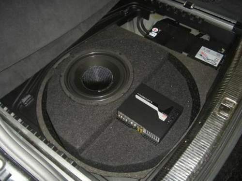

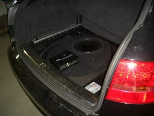

HuHu,
ich hab in meinem Dicken mit serien DSP anlage nen Externen Verstärker mit Subwoofer verbaut.
Sehe immer öfters für den 4B den Reserveradmuldenausbau!
Bin auf ein Bild gestoßen dass wohl vom 4F ist.
Hat jemand von euch erfahrung damit gemacht bzw weiß wer wo man sowas herbekommt oder nur durch einzelanfertigung?
Wird wohl noch nicht in Serie gegangen sein da es nicht viele nachrüsten wollen aber mein Woofer frisst soviel platz im Kofferraum und Aktive möchte ich mir nicht unter die Sitze bauen.

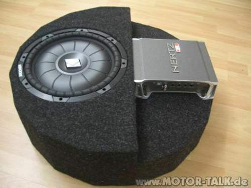

Ein Reserveradsub macht nur im Avant Sinn.
Hier als Komplettlösung : Klick
Bei der Limo wäre ein Bandpassgehäuse mit Port durch den Skisack oder Hutablage am sinnvollsten.
Vorteil: Der Bass kann direkt in den Fahrgastraum spielen.
Nachteil: Relativ großer Platzbedarf

Durch die Schine die man auf dem Bild an der rechten Seite sieht könnte das eigentlich nur nen Kombi sein. Denke das der Bass bei der Limo direkt unter die Hutablage muss oder mit dem Skisack zusammen verbaut werden muss es sei den du willst so eine Rumsskiste die die Reflexröhren nach oben führt sieht aber meiner Meinung nach nix aus!

Hab selbst im Avant einen Reserverrad Sub drin mit einem Tymphany LAT von "exact" an einer Audison Endstufe.
Viel Spass beim Umbau. Ist ein guter Unterschied zu "nur" Bose.

Taugt das Teil den was?
Wie ist das mit dem Deckel wenn man den subwoofer zudeckt muesste der klang doch deutlich darunter leiden. bei dem anderen für 999 ist ja die klappe zu sehen die ihn verdeckt. Finde 999 euro auch etwas sehr übertrieben 369 würd ich ja sogar noch durchgehen lassen bezweifle aber irgendwie die tauglichkeit :-/
Hi, ich plane gerade die Erweiterung des DSP Systems und werde wohl mit einem HIGH/LOW Pegel Adapter einen aktiven Subwoofer (TS-WX610A von Pioneer) ansteuern der laut Pioneer sogar in das Reserverad passen soll.... da spart man sich den Einbau der Endstufe und kann sogar noch sein Reserverad behalten....
Der Sub hat zwar "nur" 200 Watt und zwei 10 cm große Lautsprecher aber mir reicht eine dezente Unterstützung des DSP Systems...

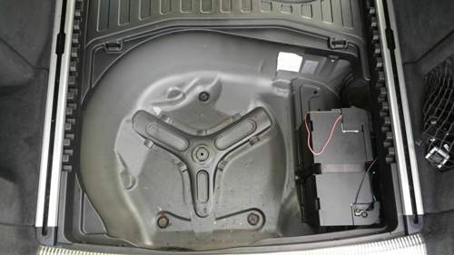

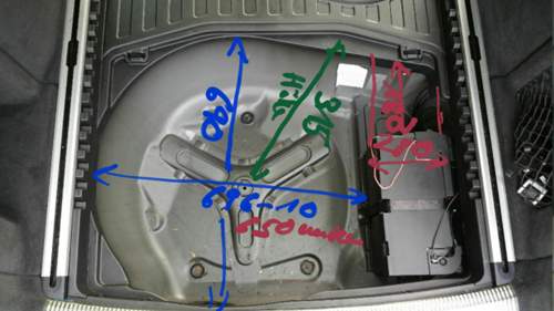

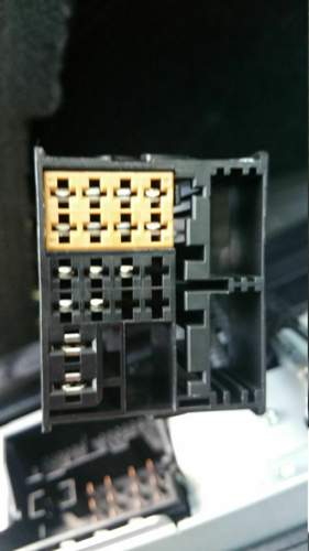

Ich habe vor, in die Reserveradmulde einen Subwoofer einzubauen. Ich habe die Mulde vermessen, 600 mm darf er locker sein im Durchschnitt, vielleicht sogar 650(siehe Fotos). Der max. Radius in der Mulde beträgt ca. 690 mm. Die Höhe habe ich mit 315 mm gemessen.
Nun meine Fragen
1) Kenn jemand einen Subwoofer, der gut da rein passt? In der Bucht sehe ich viel von Axton und Blaupunkt, vielleicht kann jemand etwas empfehlen?
2) wie komme ich einfach an das Audio Signal? In der Klappe hinten links habe ich ein Steuergerät von Harman/Becker gesehen. Kann ich da was abgreifen? Ich habe das MMI 3 Basic.
Anbei ein paar Bilder zur Doku. Vielen Dank für Tipps und bitte nicht steinigen, wenn das Thema schon mal dran war. Danke :)
