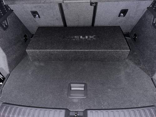

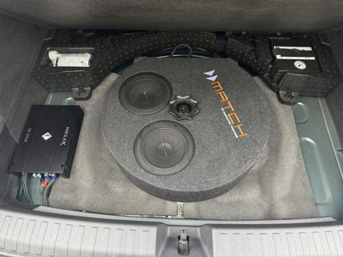

letzte Woche hatte ich mit meinem A3 8Y - 40 TDI (quattro), also mit der quasi nicht vorhandenen Mulde unter dem doppelten Boden, meinen Umbautermin.
Aufgrund der geringen Höhe unter dem Ladeboden, habe ich mich für einen Verstärker (Helix M One) + 2 Subwoofer entschieden (Helix & Match). Ja es sind 2 Subwoofer verbaut, aber es ist immer nur einer Aktiv.
Der Grund für 2 Subwoofer war folgender, ich wollte definitiv einen "großen" 10-Zöller im Kofferraum haben, in die Reserveradmulde hat nicht wirklich was gepasst, also musste er in den Kofferraum. Da ich den Platz aber doch oft brauche und ich in der Zeit nicht auf den Bass verzichten möchte, habe ich noch einen zweiten dazu genommen.
Das ganze wurde so verbaut, dass sich beide Subwoofer Plug & Play hin und her wechseln lassen.
Der "Match PP7S-D" befindet sich unter dem Ladeboden im Kofferraum und wurde mit einer Reserverad Schraube von VW befestigt (VW Teilenummer: 5Q0803899), ich musste unten ein wenig mit der Feile dran, damit die Schraube weiter nach oben kommt, aber das hält jetzt wie Bombe.
Wichtig hier noch, das ganze passt exakt unter den Ladeboden und hat noch 2-3mm Luft inklusive der Schraube. Das heißt der Boden ist komplett eben und nicht erhöht.
Im Kofferraum selbst dann der "Helix K 10SE.2", da hab ich gerade auf die schnelle kein Bild, kann ich aber bei Interesse noch reinschicken.
Ebenso habe ich die Türen vorne mit Dämmen lassen, ich hab damit also überhaupt kein Klappern mehr im Auto und extremen Tiefbass, mich hauts immer noch um 😁 Ich bin sehr sehr sehr zufrieden.

Kannst gerne den Helix noch hier posten.
@DVE Ehm ja, den hatte ich tatsächlich nicht auf dem Schirm^^
Wir hatten aber in einem vorab Termin ca. 7 verschiedene Modelle in das Auto gelegt. Ein passiver Audison 10" hat, wenn ich mich recht erinnere, aufgrund des Reserverrad-Penöppels des Autos, nicht gepasst. Der Ground Zero wäre sogar daran befestigt worden, naja, ups, man lernt ja nie aus 😁
@kayw77 Den flachen aktiven Eton Sub hatte hier irgendjemand im Forum auch gehabt, nur hab ich in Erinnerung das bei dem Sub dann der Ladeboden minimal erhöht lag, daher wurde er das nicht.
Bild vom Helix habe ich angehängt. P.S. ich wollte nie einen im Kofferraum haben, ich finde versteckt immer schicker, aber als der dann drin lag zum ausprobieren, sah er fast schon "klein" aus und da die Farbe so gut zum Kofferraum passt, wurde er es dann.

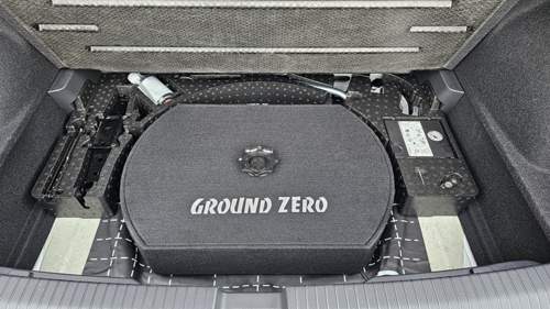

Hab erst heute vormittag meinen RS3 SB bekommen. Bin noch total aufgekratzt von den ersten Kilometern :-). Muss erst noch abchecken ob ich einen anderen Subwoofer benötige. Vielleicht reicht mir die B&O ja. Wenn, dann würde mir halt was aktives für die halbe, übrige Reserveradmulde gefallen. Irgendwie in diese Richtung. Hab mal gesucht und bisher nur folgendes gefunden. Wahrscheinlich kommt man um eine angepasste Bastelei nicht herum.
https://carhifi-onlineshop.com/.../...sx-reserverad-mulde-120-watt?...
https://masori.de/.../...-15l-geschlossen-fur-reserveradmulde-halbrund

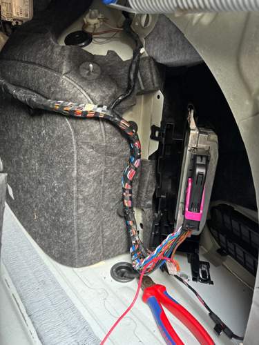

Gibt es eine Möglichkeit, einfach nur den Subwoofer ganz auszuschalten (elektrisch). Wo müsste man den Stecker ziehen?
Stecker am Woofer selbst abziehen.
Hast dann aber eine dauerhafte Fehlermeldung im Fehlerspeicher, Subwoofer unterbrochen….
Der freundliche kann das klappern beseitigen, durch Filzstreifen an den Klappen
@Asima
Dann müsstest du hinten links die Seitenverkleidung, dort wo die Sanitasche ist, etwas lösen und dahinter vom Sub den Stecker raus ziehen. Aber dann ist er halt komplett aus.
Bild #211543392
Um an den Sub zu kommen, ist schon etwas Aufwand nötig. Heckverkleidung raus, 3 Schrauben von der Seitenverkleidung raus, Seitenteil weg ziehen.
Achtung, da sitzen Antennen hinter der Verkleidung, also Vorsicht.
Dämmung lösen und dann hat man freie Sicht auf den Sub.
