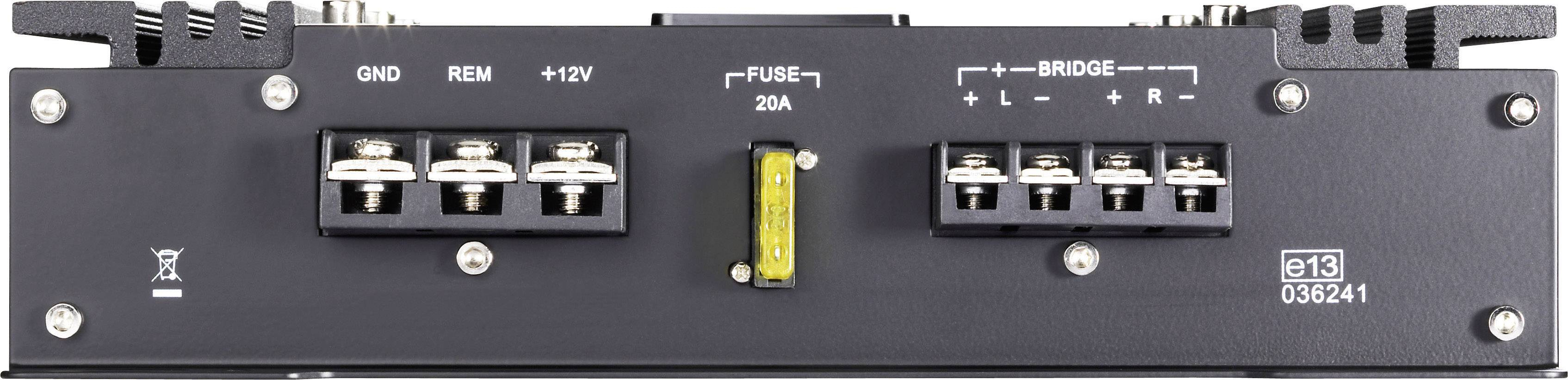

ich wollte als "kleines Projekt" bei meinem BMW E46 einen Subwoofer im Kofferraum verbauen. Da ich das aber zum ersten Mal mache würde ich euch gerne erstmal um Rat fragen.
Und zwar geht´s los bei den Komponenten, da mein Budget ehr begrenzt ist habe ich mich für diese entschieden:
Subwoofer
Verstärker
Kondensator
Was meint ihr wie der Verstärker und der Subwoofer leistungsmäßig zusammen passen?
Mit welcher Sicherung würdet ihr direkt vorne ab der Batterie absichern oder ist das überhaupt nötig da im Verstärker bereits eine 20A Sicherung ist?
Und ist bei der vergleichsweise kleineren Leistung des Subwoofers ein Kondensator überhaupt nötig?
Welcher Kabelquerschnitte sind nötig von Batterie - Kondensator und Verstärker - Subwoofer ?
Wie sieht die gebrückte Verkabelung am Verstärker aus?
Hier ein Bild der Anschlüsse
Vielen Dank schonmal :)

ich glaube nicht, daß Du mit dieser Kombination glücklich wirst. Der Verstärker leistet gerade mal 2x55W RMS. Den Kondensator kannst Du dir dabei sparen. Bei einer seperaten Zuleitung zum Verstärker ist diese immer bis ca. 20cm nach der Batterie abzusichern. Dies dient dem Sichern der Leitung selbst (duchscheuern o.ä.)
Ich würde mich an deiner Stelle da eher bei gebrauchten Teilen umschauen.
Beste Grüße, Swen
PS. netter Verstärker wäre z.B. Mosconi Gladen One 240.2
netter SUB z.B. Rainbow Subwoofer 12" 750 Watt 30cm
Wie baust du das überhaupt ein? Karosserieform? Gehäuse?

die Mosconi macht gebrückt an 4Ohm 700W RMS - und ist eine aktuelle analoge Endstufe, die Rainbow ist ca. 10 Jahre alt und schafft gerade mal 400W RMS an 4Ohm...
Den Kondensator kann man immer noch einbauen wenn man Ihn dann braucht.
Was meinst Du mit "die Mosconi hat ja eine Autoremote" - das heißt nur das diese Endstufe sich selbst einschaltet bei einer Versorgung mittels High-Level (Lautsprecherausgänge der Quellgerätes) Eingang. Ansonsten wird Sie über das Remote Kabel deines Verstärker (Radio) geschaltet.
Limosine und Kofferraumausbau passt, wie die Vorredner schon mitteilten so gar nicht.
Beste Grüße, Swen

Welche Sicherung und Kabelquerschnitte brauche ich für die Kombination Mosconi Verstärker und dem Kenwood Subwoofer (1200W Spitzenleistung, 400W RMS) ?
Wie sieht die gebrückte Verkabelung aus?
Würdet ihr dann im Innenraum eine Art "Hauptschalter" verbauen oder wird überhaupt Strom gezogen wenn der Subwoofer über das Radio auf Null gestellt wird?
Vielen Dank!
@Autodrive schrieb am 2. Mai 2015 um 21:55:36 Uhr:
Die Endstufe ist immer dann aktiv und verbraucht Strom, wenn das Radio an ist, und 12V aufs Remote-Kabel gibt. Die Einstellung, wie viel Ton auf die Leitungen geschickt wird, hat nur eine Auswirkung auf die Lautstärke, was zwar mithin den Stromverbrauch auch beeinflusst, jedoch auch auf 0 einen Mindeststrom durch die Endstufe fließen lässt. Ganz aus (OK - Standby, aber das ist zu vernachlässigen) ist sie erst mit Radio aus.
Von daher, wenn du öfter mal planst, den Sub abzuschalten, ist so ein Schalter (in der Remoteleitung) sicherlich sinnvoll.
