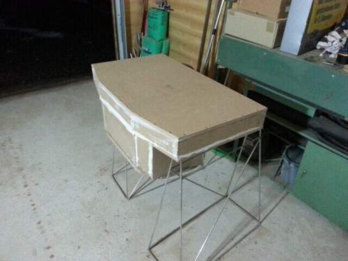

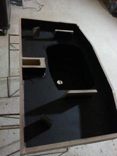

Doppelter Kofferraumboden oder Glasfaser
Moinsen,
Sportback hat mein Nachbar auch, seht außerdem noch RS3 drauf :-)
Meiner ist n A6 TDI Bierturbo, da ist wenigstens genug platz im Kofferraum für Musik. Felgen sind vom RS6, mehr geht net drunter ;-).
beim A3 Sportback haste eigentlich alle Freiheitsgrade. Kommt halt immer drauf an wieviel Arbeit du dir machen möchtest. Doppelte Bodenmontage oder Glasfaserorgien an der Seitenwand gehen schon, ist halt etwas aufwändig. Bei meinem Zweitwagen (oller Lupo) hab ich n woofer in Der Ladefläche versteckt. Quasi ähnlich dem Doppelten Boden. Machen kann man viel.....
20140127-174107
20140127-175513
20140127-175519
