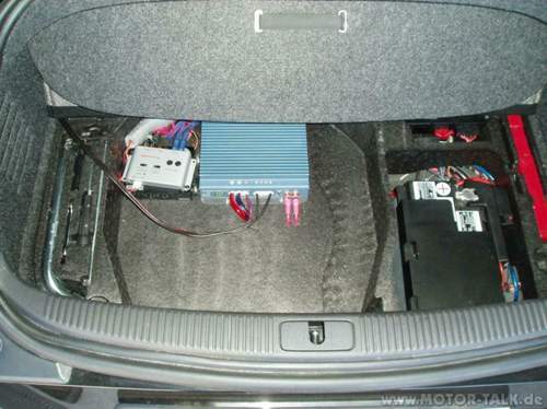

Servus Miteinander,
bin Frischling hier im Talk und selbst seit geraumer Zeit auf der Suche nach einer Möglichkeit das Audi Concert System (inkl. BNS 5.0 Navi) mit etwas Tiefbass anzureichern ohne dabei das ganze Auto zu zerlegen und exessesive GFK Schlachten zur veranstalten (aus dem Alter bin ich raus ;-)).
Die aktiven Originalen Speaker klingen ja ganz zufriedenstellen (im Vergleich mit dem Bose in meinem alten 8N Roadster subjekitiv sogar besser) -aber da kann man sich ja bekanntlich streiten. Nur wie gesagt, der Tiefbass fehlt.
Hat einer der Anwesenden eventuell einen Woofer im Kofferraum verbaut und was bringt das effektiv? Überall findet man Einbauten ins Coupe aber leider kaum einen in den Roadster. Coupe ist der Kofferraum ja quasi innen, nur im Rodster halt nicht. Es sind ja Löcher im Verdeckkasten, durch die der Bass nach innen kann, aber ob das reicht?
Dank dieses Talk habe ich bereits meine gute alte Axton C502 Endstufe im Kofferraum untergebracht. Batterie ist ja gleich um die Ecke und um die Line Out Signale des Radios anzuzapfen, welche nach hinten zum Originalen Verstärker von Audi gehen, bedurfte es heute nur einer knappen Stunde Lötarbeit. Richtige Kabel im Kabelbaum raus gesucht (dank eines anderen Thread hier) und ein Chinchkabel mit eingebunden. Testweise mit einem herumliegenden 30cm Freeair von Kenwood hat das Ganze auch funktioniert. Signal da, Endstufe arbeitet, Woofer bewegt Luft :-)
Jetzt plane ich mir eine Gehäuse an die Rückwand zu bauen und zwei 8" Woofer in geschlossenen Gehäusen (2x11liter) zu betreiben. Da wird der Kofferraum zwar um 16 - 20cm schmaler, aber da hinten an die Rückwand kommt eh nix hin, selbst wenn man zu zweit in den Urlaub fährt. Wenn alles funktioniert, dann stell ich gern mal ein paar Bilder meiner kleinen einfachen und kostengünstigen Lösung für den Woofer rein.
Hat jemand bereits so eine oder ähnliche Lösung im Roadster und wie sind hier die Erfahrungen?

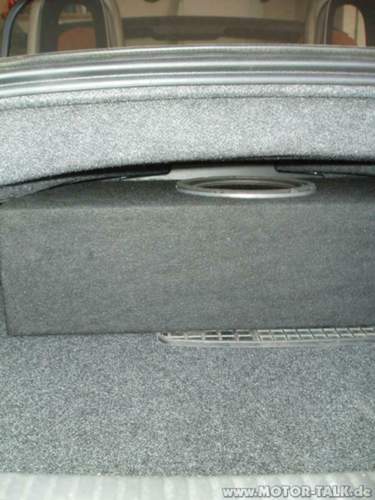

Hallo
ich hab bei mir nen Sub nachgerüstet und als Basis das große Navi ohne Bose.
Ergebnis: Man hat deutlich mehr Bass, allerdings ist es schwierig den richtigen Pegel zu finden. Der Roadster klingt offen und geschlosser natürlich völlig anders, aber auch bei manchen Musikrichtungen ist es sinnvoll wenn man den Bass dann wieder etwas runter regeln kann, da er sonst zu aufdringlich ist. Dies ist auch mit den Bassregler am Radio möglich, am liebsten würde ich aber die Aktivweiche in den Farhzeuginnenraum legen....
Zusammenfassend bin ich aber sehr zufrieden und würd es wieder umbauen. Mit einem Handgriff ist der Woofer ausgebaut und man hat Platz für die Urlaubsreise.
Gruß Volker
P4100004
P4100011
P4110004

Hallo Volker,
danke für die Fotos, ist genau so, wie ich es bei meinem bauen will. Endstufe ist schon drin, die besitzt integrierte Frequenzweichen. Klar mit ner aktiven Weiche hat man andere Möglichkeiten, aber in meinem alten Focus hat die super gespielt. Zur Not ist ein externer Regler noch schnel nachgerüstet.
Ich hatte nur Bedenken, dass da aus dem Kofferraum nix nach vorne dringt, aber Deinen Schilderungen zu Folge geht das wohl ganz gut. Hab mir zwei Rockford Forcegate Punch2 in 8 " bestellt. Die kommen im geschlossenen Gehäuse mit relativ wenig Platz aus, so dass mein Gehäuse kleiner werden wird als das Deine. Meine beiden großen Reisetaschen passen trozdem rein und die Kiste kann dann drin bleiben auf der Urlaubsfahrt:-)
Wenns fertig ist, stell ich Bilder rein. Aber morgen muß ich erst mal zum Händler. Zwei Wochen Schei..wetter, gestern Sonne und das Dach streikt. Ging nur einmal auf und noch noch 10cm zu. Habs dann manuell geschlossen und jetzt entriegelt es sich zwar, aber das Ding bewegt sich keinen Zentimeter. X Mal die Schraube auf uns zu gedreht um das System drucklos zuz machen aber kein Erfolg. Naja, Garantie sei Dank wird das nix kosten.
Gruß Sven

So Gemeinde,
kram mal meinen alten Thread wieder raus um die interessierte Bevölkerung an meinen Basteleien teil haben zu lassen.
Stage 1
Dass mehr Bass ins Auto sollte, war klar, nur die Frage des Wie war noch offen. Hier mal meine vorläufige Zwischenlösung (wer weiß ob ich nicht Lust hab mehr draus zu machen:-)) Hab meine zuverlässige und treue Axton Endstufe im Kofferraum untergebracht. Kabel war kein Problem - Kabelkanal zum Original Audi Verstärker frei gelegt und die Line Out des Radios (BNS5.0) angezapft - 1 Stunde Löterei und Fummelei aber nix dramatisches. Strom - Plus an der Sicherung für den Audiverstärker direkt an der Batterie abgegriffen und Masse am gemeinsamen Massepunkt.
Zuerst wollte ich die Verkleidung hinter den Sitzen raus reißen und schauen wieviel Platz da ist (soll ja da sein), aber ich hab mich vorerst für einen kleinen geschlossenen Subwoofer im Kofferraum entschieden. Prämisse - der Platz im Kofferraum muß bleiben und darf sich nur geringfügig verkleinern. Also ausgemessen und berechnet, wieviel Volumen ich raus bekomme - gesamt ca. 7,3 Liter netto pro geschlossenes Gehäuse. 2 Stück 8" Woofer gesucht, die mit dem geringen Volumen klar kommen und bestellt.
Das Ergebnis ist äusserst zufriedenstellend. Man glaubt kaum, wieviel Druck sich aus den kleinen Woofern im passenden Gehäuse raus holen läßt. Die Woofer laufen noch auf halber Leistung weil sie sich ermal die nächsten Wochen einspielen müssen, aber im Innenraum, sowohl geschlossen als auch offen spielt sehr schön der Bass mit. Ein Boomcar sollte das nicht werden, aber die müde Tieffrequenzwiedergabe ist somit Geschichte. Und das Beste - meine beiden großen Reisetaschen passen prall voll immer noch bequem rein. Das Gehäuse ist nur 17cm tief, so dass es drin bleiben kann, wenns mal in den Urlaub geht.
Hier mal Bilder:
