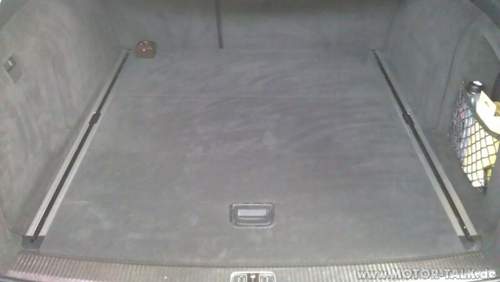

Hab ich komplett alles selber gemacht und ich bin nur Hobby Bastler
19mm Möbelplatte 87,5 x 87,5mm 20 EUR
Carbon Hochglanzfolie 40 EUR
Dietz Lo/Hi Adapter 30 EUR
2 Farat Kondensator 50 EUR
digitale Endstufe Hifonics Brutus 280 EUR
2 Sub Hifonics Zeus ZX je 179 EUR
diverse Kleinteile, Ösen, Noppenarkustikmatten, Kabel ca. 100 EUR
Danke!!

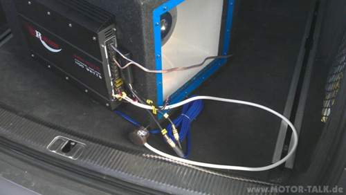

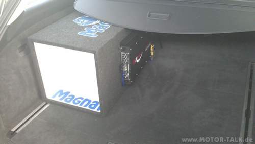

Hallo zusammen. Nachdem jetzt alle Teile angekommen sind und ich alles eingebaut habe, wollte ich mal meine Lösung zeigen die ich mir hab einfallen lassen.
Ein Punkt bei dem ganzen war bei mir auch, das ich den Subwoofer auch schnell mal ausbauen kann um etwas zu transportieren.
Ich habe eine handelsübliche Steckdose auf die Bodenplatte montiert und an die Endstufe habe ich eine normale Stromleitung mit einem Stecker verbunden.
Die Lautsprecherzuleiter, die in den Helix AAC Adapter gehen, habe ich mit Bananensteckern verbunden.
Mit dieser Lösung habe ich 3 Kabel, die man sehr schnell Trennen kann um das Ganze in kürzester Zeit zu entnehmen.
Damit man die Stromanschlüsse der Endstufe nicht verpolen kann, habe ich eine Führung in der Steckdose versigelt, die Steckdose zusätzlich mit + gekennzeichnet und an dem Stecker die eine Führungsnase abgefeilt.
Ich kann jedem, der mehr Sound will nur empfehlen sich eine Endstufe und einen Subwoofer in sein Auto ein zu bauen 😉
