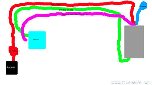

Hier einmal die Belegung, das graue ist die Endstufe.

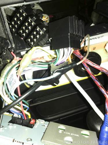

Dann noch ein Foto von der Kabelverlegung.
Das wo "STeering Wheel Remote" dran steht, ist ein blau gelbes Kabel, das habe ich mit der Remote für die Endstufe verbunden.
Dann rechts sieht man noch die beiden Cinch.
Dann sieht man ja diese "Kapseln".
Ich habe dann das Remote Kabel für die Endstufe einfach in die Kapsel reingetan. (Also die ganz links, wo das gelbe Kabel vom Radio anfängt und nach der Kapsel rot ist.
Dann zu Kanal 3 und 4, die sind bei der Endstufe frei, habe die also auf der Seite vom "Power-Lämpchen" befestigt.
da gehörts auch rein, auf der Leitung sollten gegen eine beliebige Masse gemessen bei eingeschaltetem Radio 12V anliegen
das ist dann auch das Schaltplus (oder Kl. 15). Auf dem Kabel liegen ebenfalls 12V Spannung, wenn die Zündung eingeschaltet ist.
Wenn dein Remote-Kabel da mit dran hängt, dann geht die Endstufe IMMER zusammen mit der Zündung an.
Miss bitte mal mit ner Prüflampe o.Ä., ob auf dem blau/gelben Kabel Spannung liegt wenn das Radio an ist.
Wenn da nichts rauskommt, dann ist das Dingen schonmal tot....
