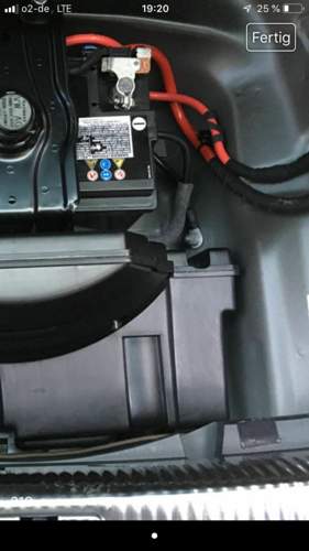

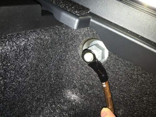

Bin gerade beim einbauen... kann mir mal jemand den Anschluss an der Batterie erklären? Habe Sorge was falsch zu machen. Muss ich die Schraube von der Spange lösen oder wie habt ihr das am Pluspol gemacht? 2. Mutter?
Doofes Ding. Die Schraube ist gestaucht, damit die Mutter nicht abgeht. Habe den Kabelschuh in der Breite der Schraube mit einem Seitenschneider aufgeknipst. Dann Schraube 3 Umdrehungen gelöst, darunter und wieder angezogen.
Ah ok, macht Sinn. Danke. Ein Problem gelöst, ein anderes gefunden... mein Kabelschuh am Massekabel passt nicht an die Schraube unten rechts... zu klein. Immerhin habe ich dafür die passende Mutter...
Muss ich wohl auch aufschneiden.
Dann gehts erst morgen weiter.

@911chris schrieb am 27. Februar 2019 um 08:23:00 Uhr:
War wohl zu schnell, jetzt das Foto!
LG
Chris
Versuche morgen noch die Mutter rechts neben der Batterie. Vielleicht kann ich die lösen und sie passt. mit der Kofferraumauskleidung habe ich die gar nicht gesehen.
.jpg
Wie passt die größere GZ neben der Batterie?
Leider gar nicht. Aber das stört mich nicht wirklich. Schmeiße das Reserverad raus und besorge mir die Box mit dem Reifen-Kit. Scheint man da noch schön drauflegen zu können. Irgendjemand hatte mal ein Foto gepostet und da die GZ noch flacher ist, sollte das passen. Hatte sowieso etwas Bauchschmerzen mit der anderen Positionierung, weil das Ding da ja gar nicht atmen kann.
